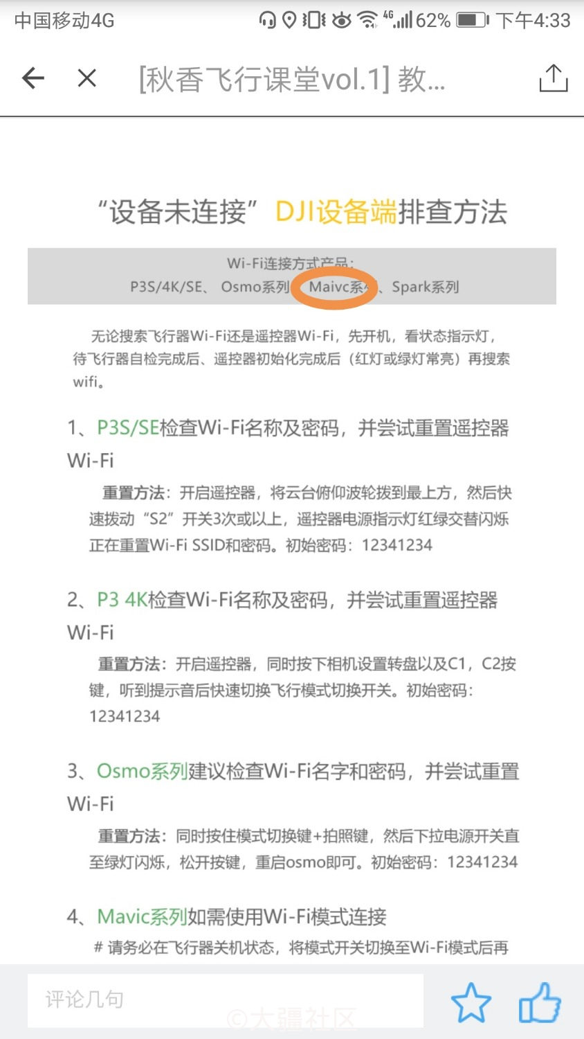

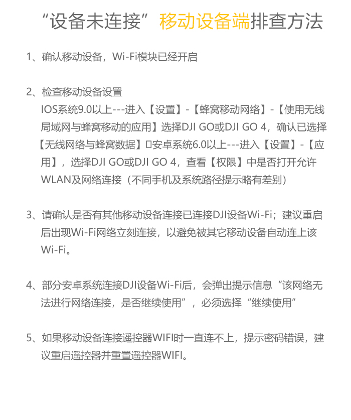

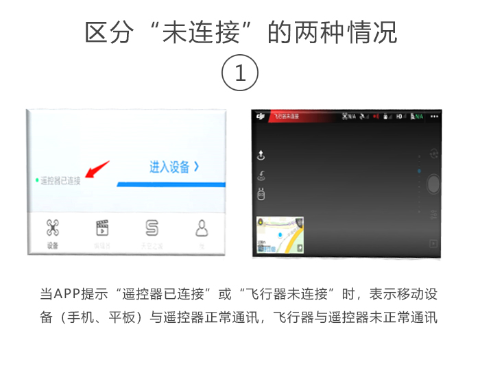

各位飞友们,秋香又粗线了,并且给你们带来了些干货,那就是 —— 第一期【秋香飞行课堂】,望大家笑纳。
看到社区内不少飞友面对图传界面黑屏的问题茫然不知所措,这里秋香就教你自行诊断“设备未连接”的正确姿势,让你在四美赶到前就能把问题解决!
视频指导方法:
希望今天的飞行课堂能帮助各位飞友们解决日常中遇到的小问题噢!
周三啦~ 再熬一熬就周五了,祝大家安全飞行愉快。下周三[秋香飞行课堂]再会。
微信关注“DJI大疆服务”,获取最全面的大疆产品教学视频,及时的售后服务动态,最实用的飞行指引和专业的技术支持,都在这里

昨天遇到遥控器和飞行器处于连接的状态,手机和遥控器已连接,但是没有开始起飞这个按钮,只有进入设备,遥控器可以控制飞机起飞,这是为什么

这个问题可能是手机和遥控器没有正常连接噢。
你用的手机设备是什么型号? 正文中有手机兼容列表,建议可以更换兼容列表内的移动设备再试一试;
或者你再尝试用移动设备的原装线接到遥控器正下方的USB接口试一下是否能正常连接。
