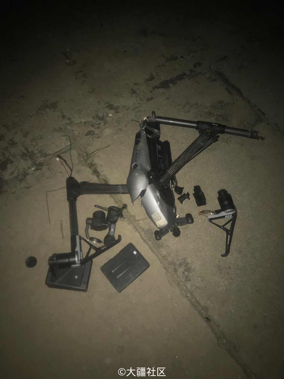

第二组电池拍视频,在倒飞的过程中撞上了铁塔,然后坠落。。。满头大汗跑到铁塔脚下寻找,还好见到了尸体,已经惨不忍睹:
第一现场……丢失1个电机和半个机臂,今天早上重返现场依然未找到。
提着这堆零件狼狈回家,装进一个无纺布兜里放进了后备箱。好在机身里的内存卡依旧完好。取出内存卡,生活还要继续,学习不能停滞,拍了不能白拍啊!

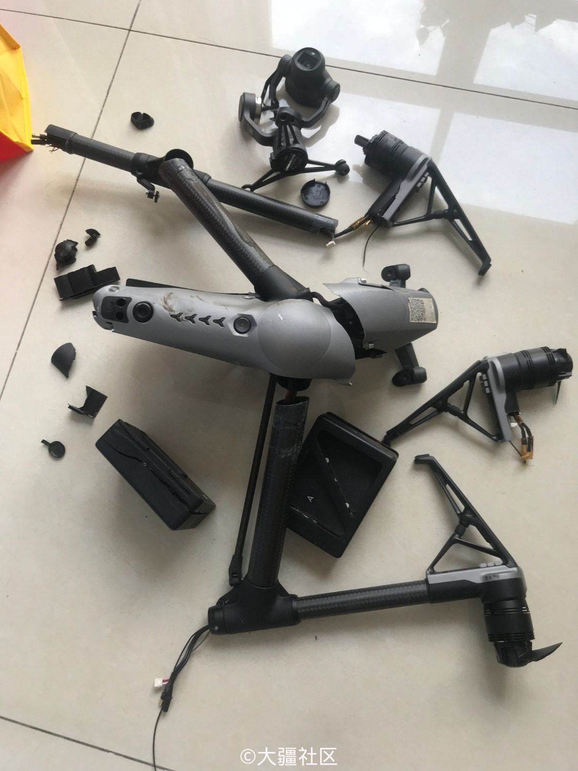

今天上班第一件事就是看看昨晚的“零件们”。拿到办公室摆在地上重新拍了照。请大家“欣赏”……
散落一地的悟2……心疼

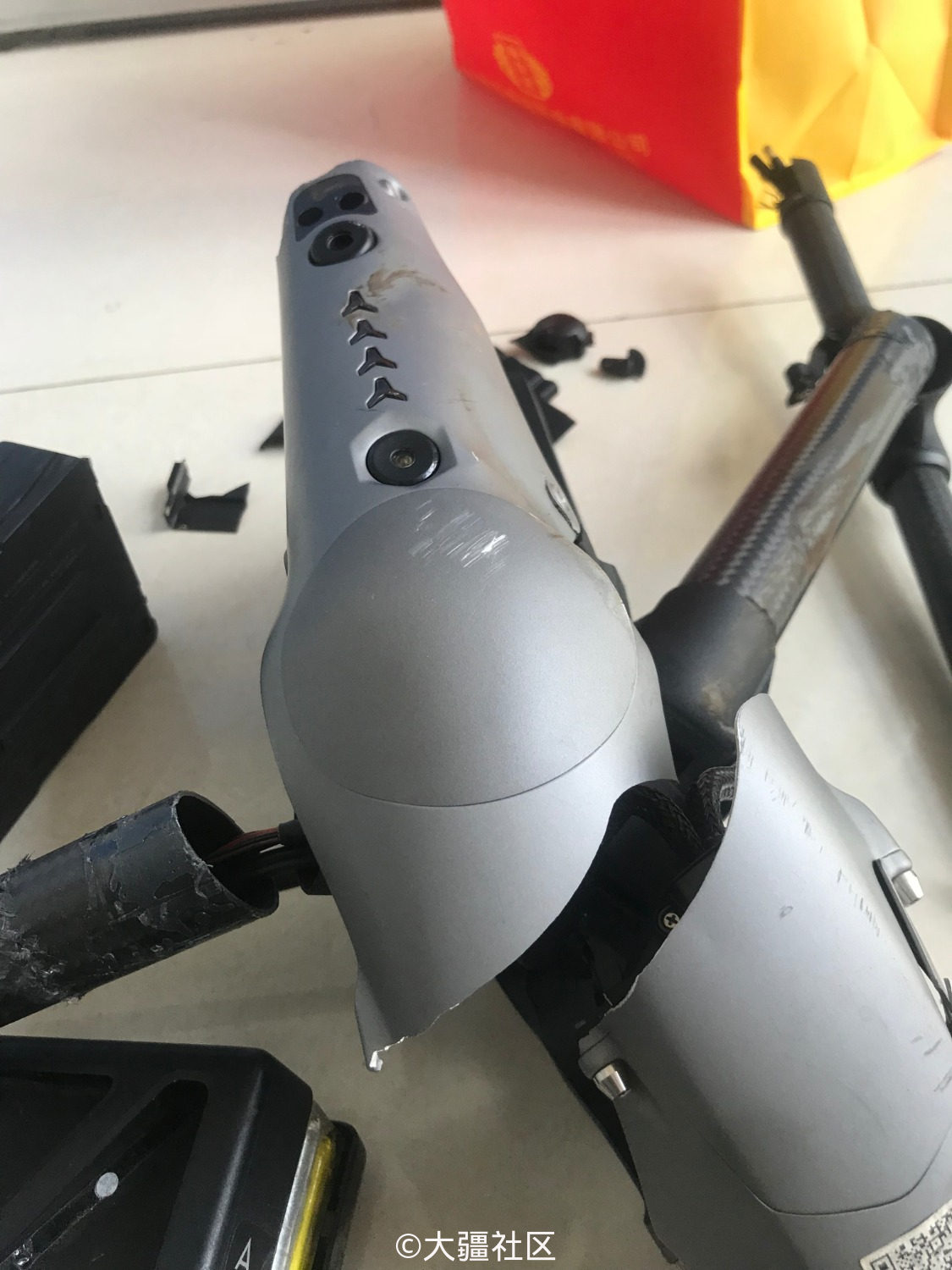

合金机头盖都断了。。

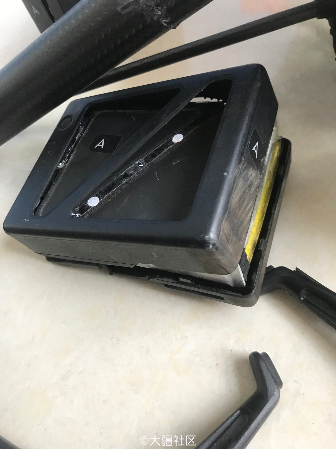

电池摔散了,请大家重点记住这块电池!它要搞事情了!

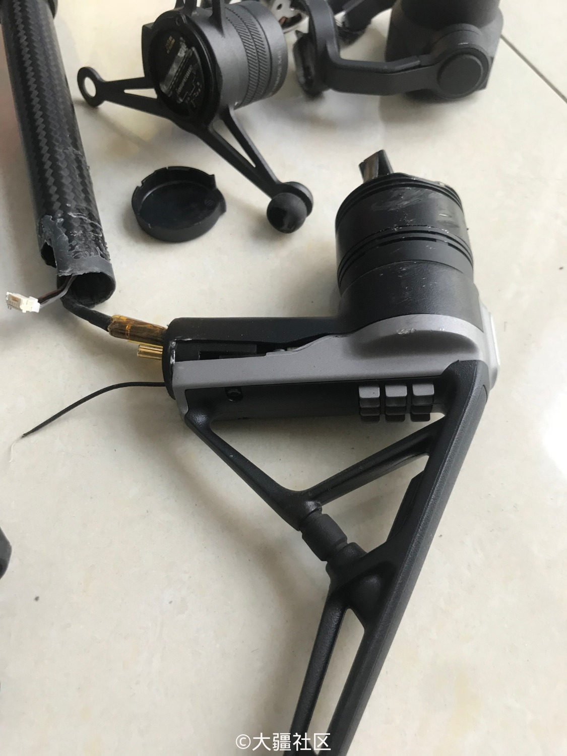

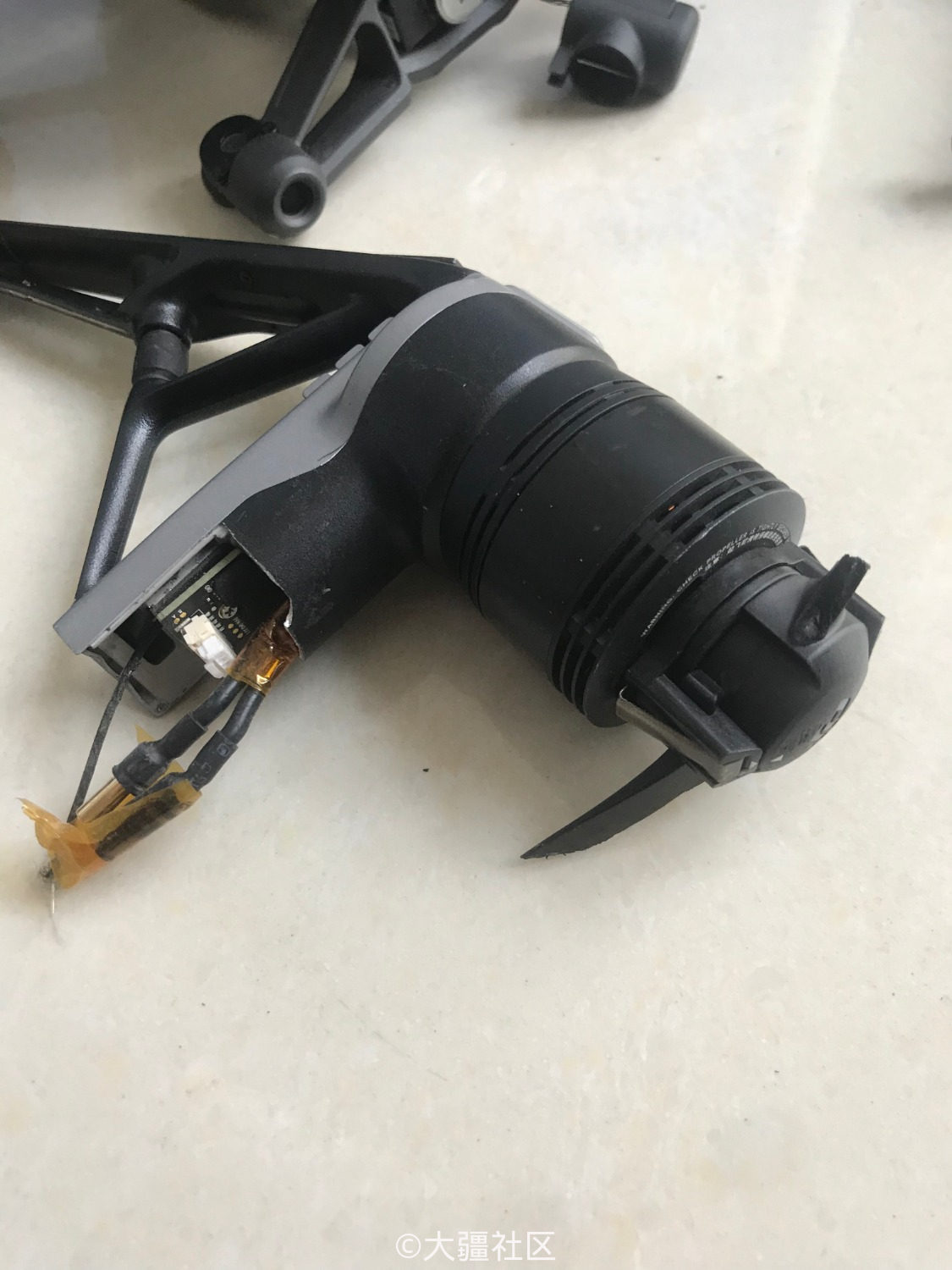

摔掉的电机

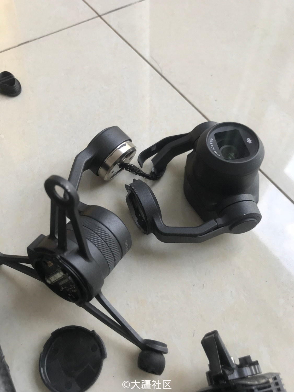

云台卡口已经变形,云台拿不下来了。镜头外观看上去无损。
碳纤维还真的结实,摔成这样居然没断没变形。

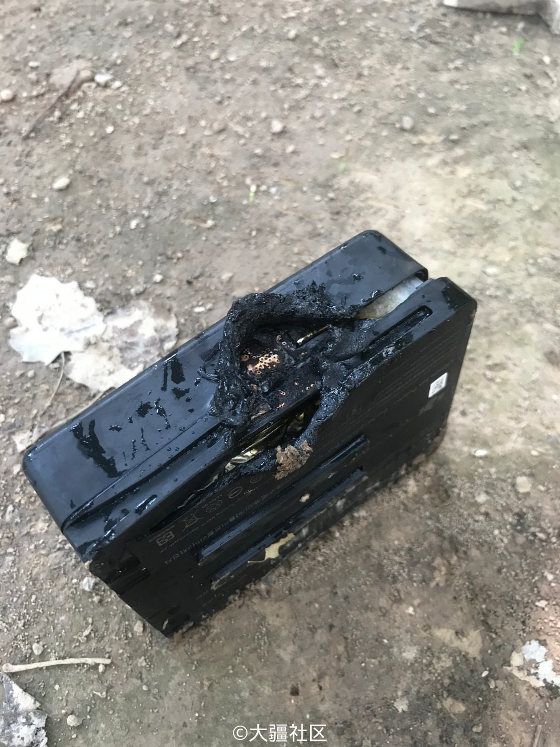

划重点!!!就在我和几个同事站着说话的时候,摆在地上没人动的那块摔坏的电池居然起火燃烧了!!!迅速窜起了10多cm的火苗!我担心电池爆炸,来不及多想用脚踢着电池跑向了卫生间,扔进了墩布池,用水浇灭了电池。。明火灭了还在冒烟,我又继续冲,直到基本不冒烟了,我赶紧把它装进袋子扔到了室外空旷的地方。整个过程惊心动魄,也就不到10秒的功夫,吓出一身汗!
被烧坏的电池壳

摔裂了,内部短路了,默哀。晚上要特别小心这些玩意,还有高压电线,更危险。

Inspire 2 的DJI Care 随心换只包含机身及桨叶。
关于电池,建议您泡水后进行报废处理哦。

电池应该如何处理?现在很棘手啊。。。扔哪都怕再起火
您好,您可以将电池泡水48小时后寄回。
