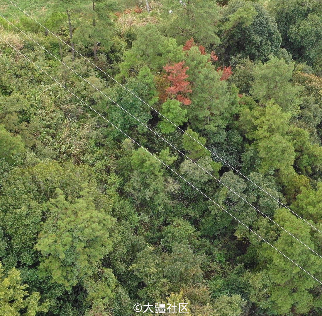

前天,在一个海拔不高的小山坡上,我在山下起飞,也是妄自托大,起飞上升到了50多米之后,觉得肯定不会有什么周边的丘陵高于这个高度了,之前开车过来时目测过。于是便开始侧飞,飞着飞着,没出去多远就撞到了电线上,一阵眩晕,瞬间看见了电线、蓝天和绿色的树林。稳定后,飞机仍有图传,我能看到飞机挂在树上拍到的地面画面,电池电量还有94%,应该说是有足够的时间和机会找回来的。
于是赶紧跑去找,结果心凉了,周边看似是丘陵的地方其实是一个深水湖边上的小山,上面是一片片荆棘密布的竹林。按着定位走过去,山上不是有没有路的问题,而是几乎全是是直上直下的峭壁,把全身划得伤痕累累后,只能放弃,这时候的距离近到能够把飞机里的素材全部下载下来。

这三根电线,就是杀死Mavic 2 Zoom的凶手,失事现场应该就在正下方。

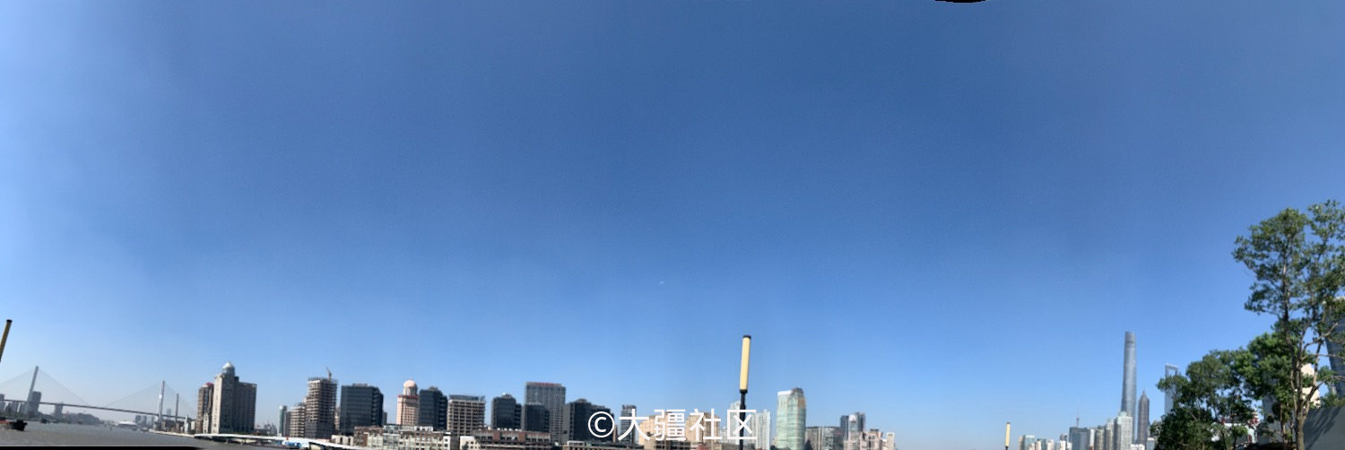

由于是在自己家小区门口的江边,天天上下班走路的必经之路,并且在这里飞过不下50次了,自然就很清楚这里不会有什么问题。很清楚这里天空一片干净,不会有电线,不是热门的旅游区,离外滩很远,不禁飞,没有大疆的电子围栏,更重要的是我在起飞前的准备时,当场更新了新的安全飞行地图,另外,这一切都发生在一个非工作日的早晨6点40 - 这里没有任何干扰。
这是事发地点当时的图片,天空一片干净,没啥电线或障碍物啥的,天气环境风和日丽。

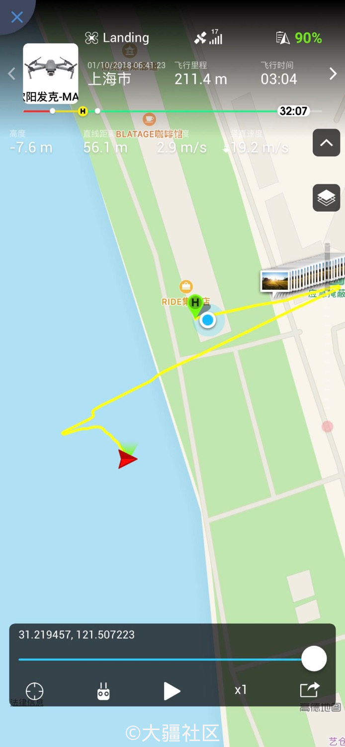

飞机起飞后,我先是直上到110米,一切正常,并且保持视距。后在三脚架模式下改变一下角度,将飞机拉到更开阔的江面上,同时缓慢从110升高到118米。

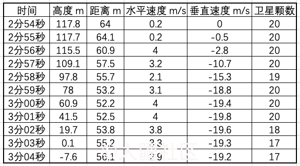

而此时就在118米的高度上,突然出现了Landing-降落的提示声。我自然是一脸茫然,在一秒之内我的第一反应,也是下意识的反应,就是像右侧江岸方向打杆,想把飞机横向往岸边拉。同一时刻,飞机开始自由落体,从开始提示降落后两秒内飞机便掉高25米,然后旋转着往下掉,飞机离我也就50多米远,一直是在视距范围之内,真的是在我的目视下一头掉进了黄浦江中。
当时GPS 20颗星,电池电量90%,图传和RC信号都正常。显示了Landing后,也并没有自动降落的过程,基本上是开始提示降落的一霎那就开始往下掉,直接掉进江里去了。对了,当时的垂直下落的速度是19.2m/s。

从2分56秒开始,突然出现Landing字样,然后就开始迅速掉高,2秒后开始螺旋下坠知道激起一阵浪花。
坠落江湖中的失事地点。
这是最后10秒的数据,从Landing提示开始,基本上就是失控往下掉的节奏了。期间GPS信号和图传都还正常,RC也正常连接。
