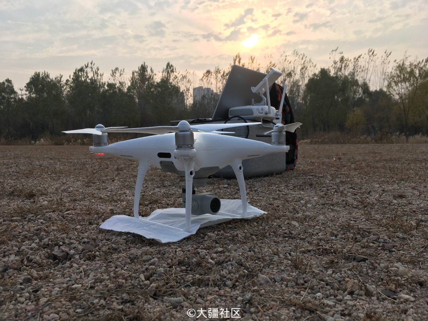

出去携带的设备,笔记本,飞行器,以及一根双公头USB数据线。
(双公头USB数据线,精灵4 Pro不自带,需要自己购买)

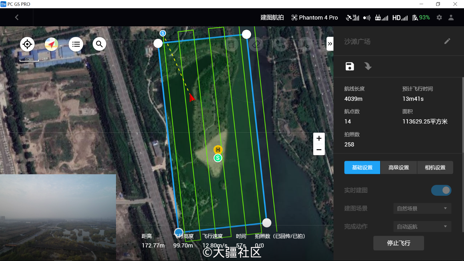

PC 地面站专业版可以提前设定建图区域,软件会自动规划生成飞行航线,任务可保存到本地,即使在网络不佳的偏远区域也可进行作业。
今天试拍了两个场景,下图是其中之一,沙滩广场。

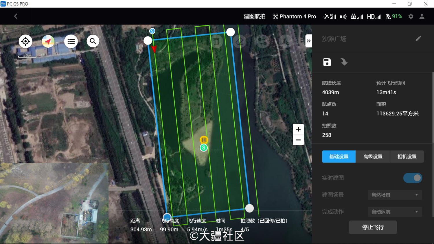

(飞行过程中出现个小插曲,飞到大约4/5的时候,突然发现航线右侧有那么高的一个风筝,犹豫了一会儿,最后还是选择了停止飞行,幸亏该软件支持断点续飞,在任务执行中,因电池电量不足或其他情况导致任务暂停,会记录断点,下次可从断点处继续飞行。)
飞行器开始飞向第一个航点,速度为13m/s(不支持更改)
飞行器开始执行建图任务
点击左下角图传画面可以与地图界面切换,与DJI GO 4 App相同。
飞行器图传画面

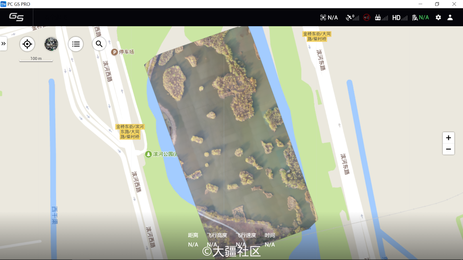

下面是回来后进行二维重建,最终效果如下。
沙滩广场

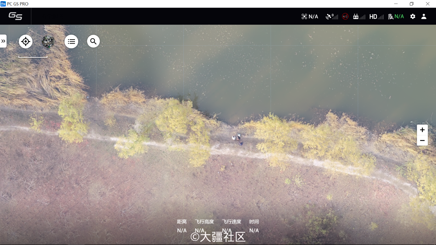

放大看也非常清楚!

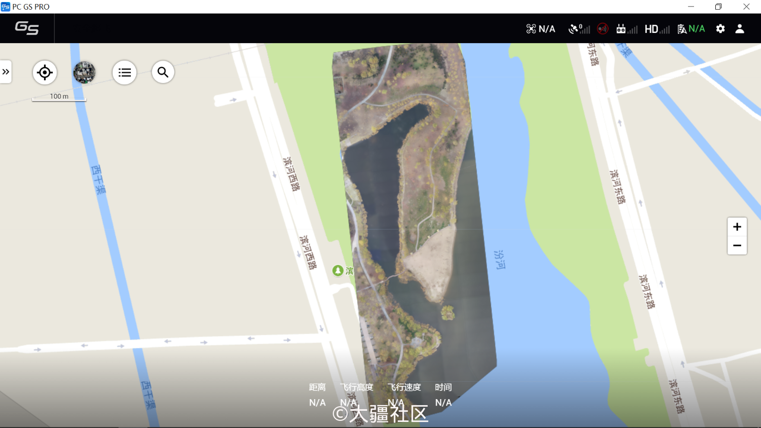

下面是另一个场景的二维重建。
汾河公园

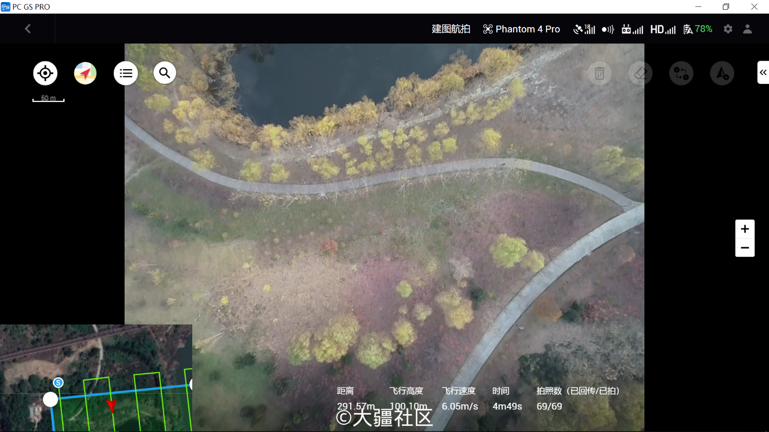

最后来说说说今天遇到的一个问题,就是在实时建图功能已经打开的情况下,软件界面正常显示已回传的照片数,但是飞行器执行任务过程中却并没有实时建图。
如下图所示,飞行器已经飞行了一段距离,但是并没有实时建图。
