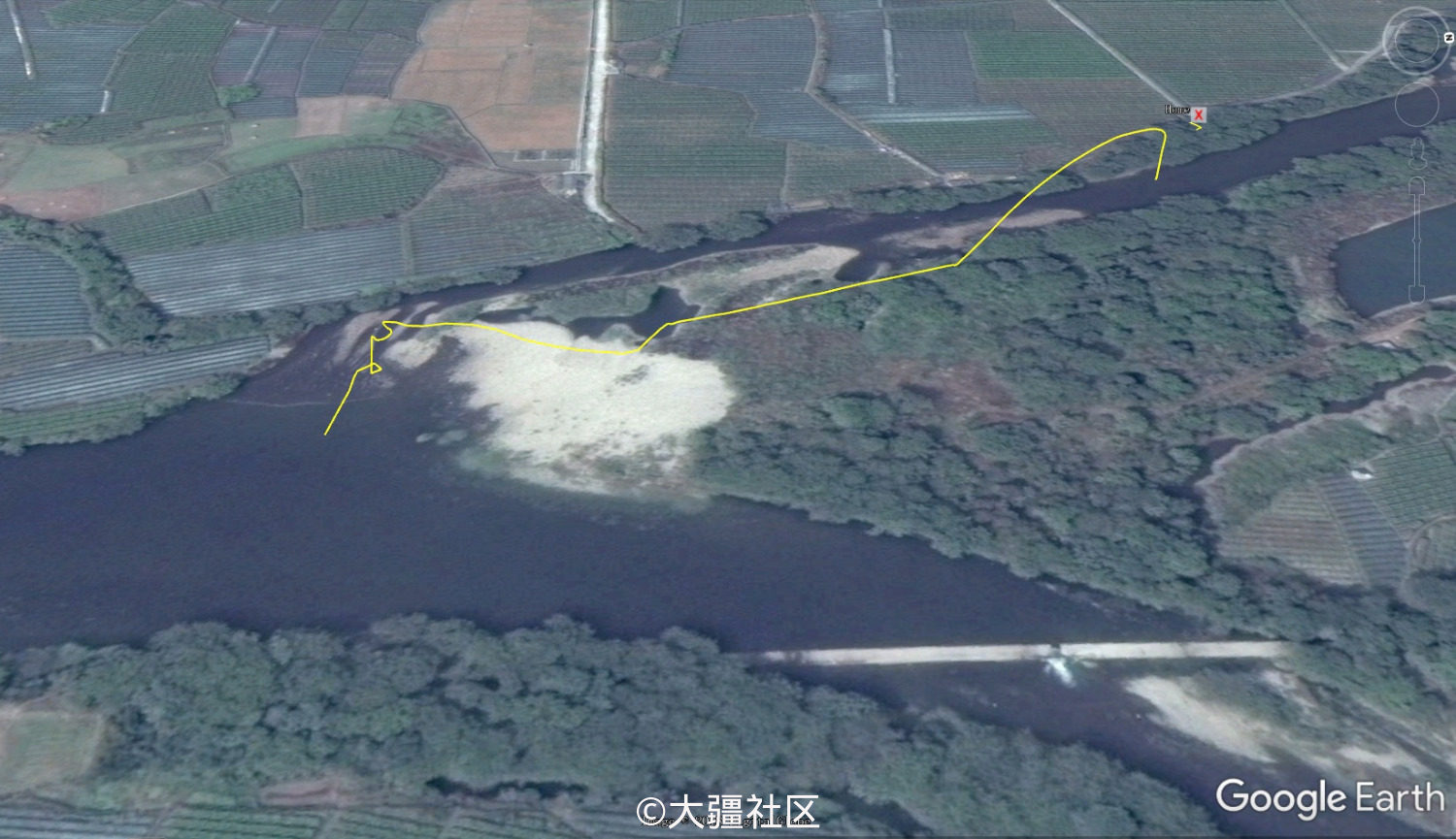

现在不用纠结了,因为炸鸡找到了了了了了了了了。。。。。
8 天之后
一位打鱼的老爷子帮找到的,当然是要有酬谢的。
目测:机身完整无损,左后电机不顺畅(不排除进沙子的原因),浆叶无损。说明:无碰撞炸鸡原因。

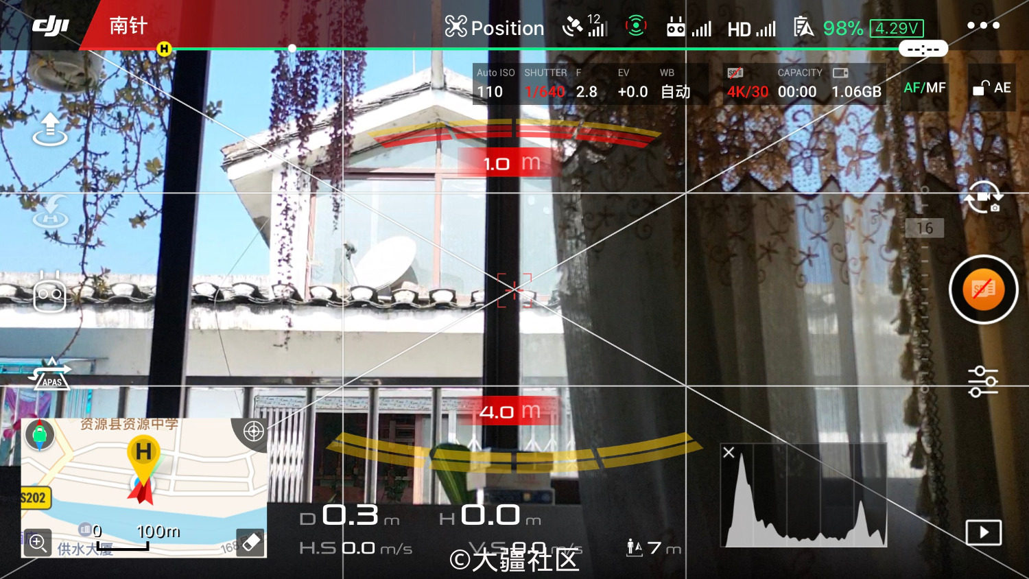

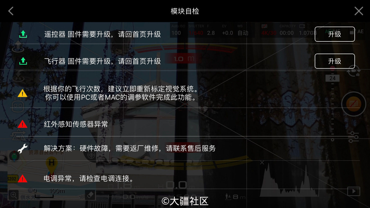

上电开机:云台 图传正常 详见下图

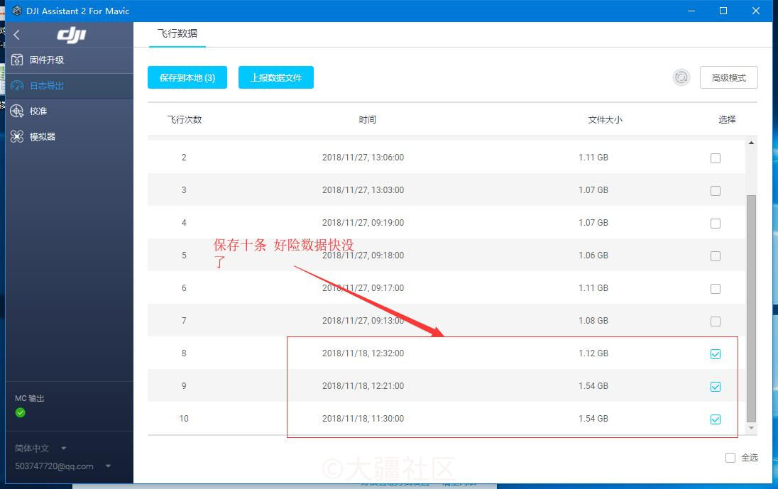

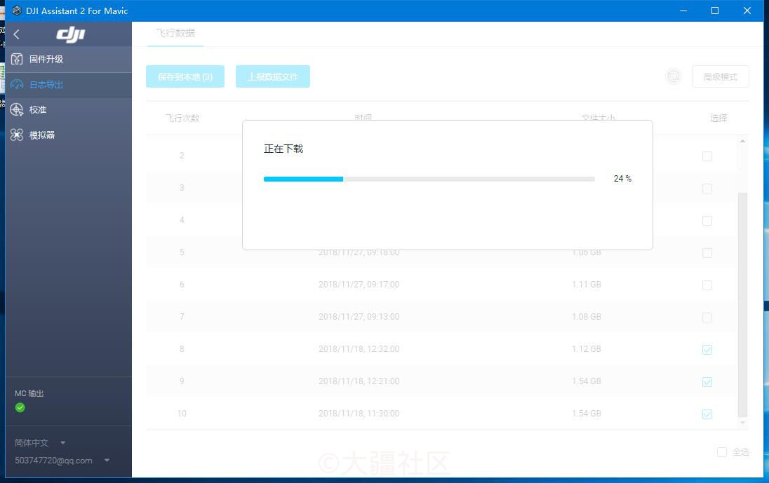

连上电脑,备份飞行数据,有备无患嘛。有一个问题,基友们注意一下,机身随机存储器只能保持十条最新记录,炸鸡后,如果多次反复开关机,那你的关键数据就没了,后果你懂的:数据不全,无法分析。
我就差点就..........
返厂分析 静候消息

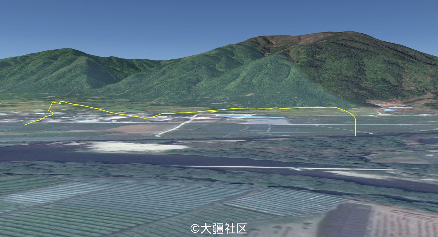

御2飞行过程中,无故炸机。发送数据,大疆分析。

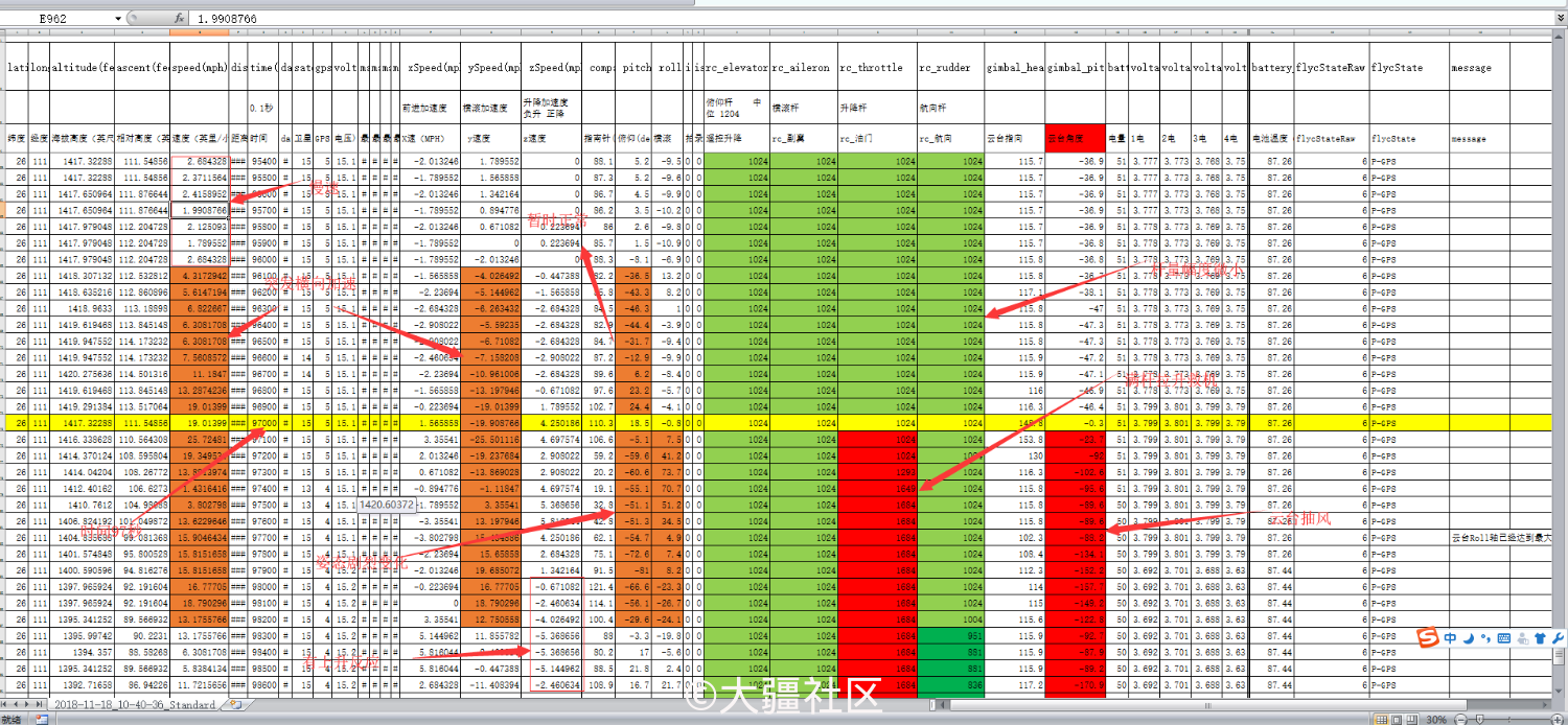

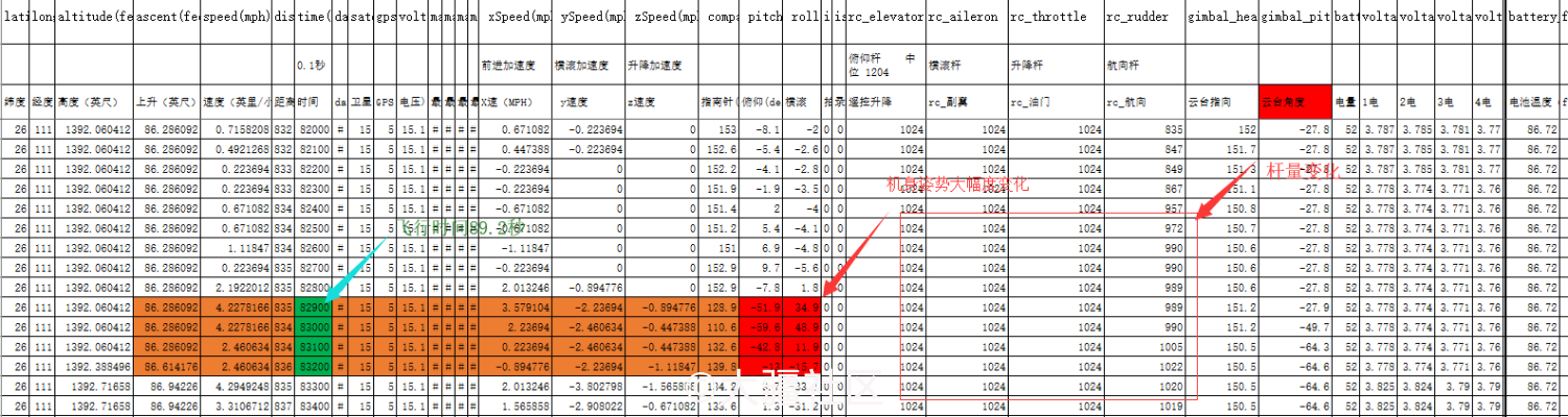

经过一番手脚,自行打开分析。数据还挺全面,当然比不上飞机上的数据,但是机身实在找不到,先自我查看一番。

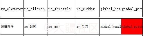

数据是每0.1秒记录一次,关键数据有:X Y Z三轴加速度,方向 俯仰 横滚角度,杆量记录。还有很多这次暂时用不上的数据,大家一看就明白了。
问题一:飞机在慢速 半悬停状态,突然快速横向漂移,数据可见发生故障只做了拉升动作 而且有上升反应 机身姿态也基本恢复正常 ,配合记录视频看 更直观。
问题二:在飞行到83秒时 机身姿势发生短暂的剧烈变化数值也挺大的暂时手头没有飞机,看来还要借用朋友的御2,测试一下御飞行中的大幅度打杆的横滚与俯仰的极限角度,进行数据对比。
