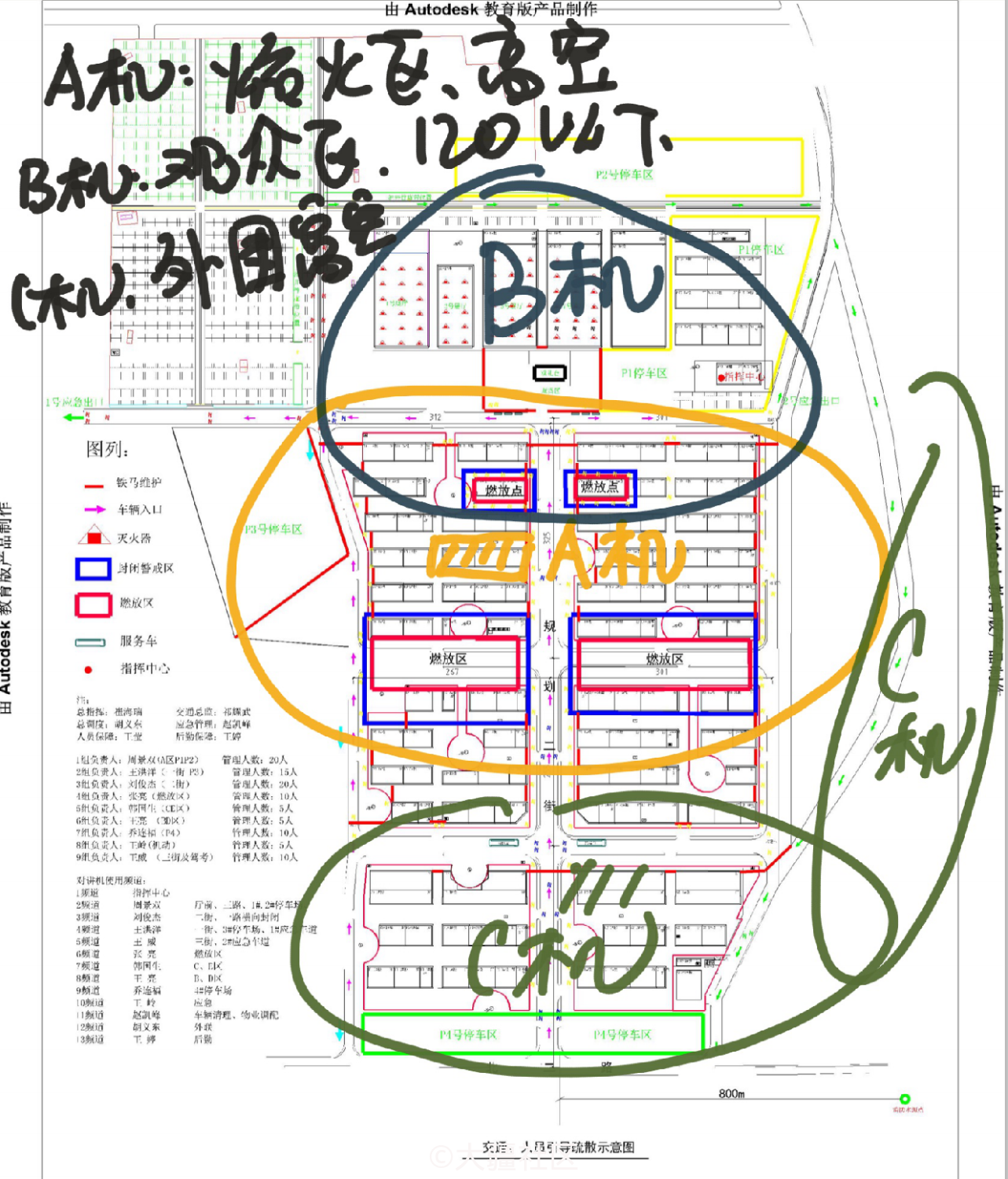

和地面大导演简单对接后,结合地图,先来了一圈“纸上谈兵”。
多机位同步,你需要提前做好方案。现场可供调用的有3台设备。 保留机动性最强的悟2,中近景穿越烟花。 B机、C机保证远景到中景的运动,保证发现式镜头的拍摄,为后期剪辑提供空间。

为了景别有所区分,B、C机主要负责外围多角度的全景捕捉。
A机悟2,负责做一些近距离的冲击力画面。 一些焰火的爆炸半径可达20米以上,飞行器有充足的空间从焰火范围内穿梭。

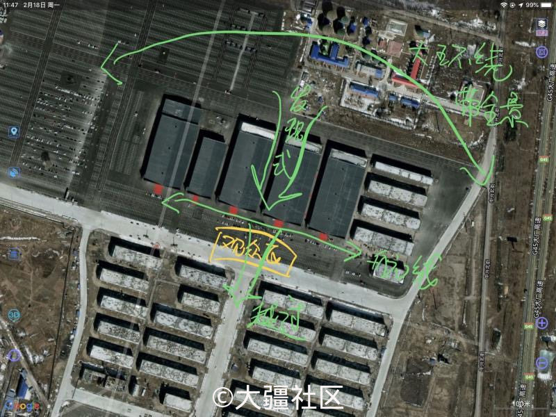

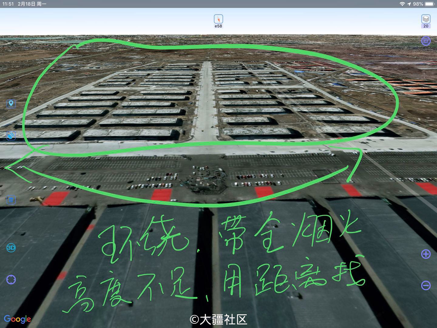

通过奥维地图,我们可以查询到实景,并通过3D模式,一定程度实现航拍视角、高度、运动轨迹的推演。
考虑到现场有交通管制,移动较为困难,无法开车。 对于B、C机的站位和拍摄范围,我提前做出了起飞点的选择。供航拍摄影参考。 每个人飞行习惯不同,很多时候我为大家提供一个参考和保底镜头。更多的还是交给摄影发挥创意。
下午航拍机位的部分轨迹预演,简单对烟花高度留白。通过预演的镜头,导演可以大致了解拍摄效果。 这次拍摄中存在很多干扰因素,计划和实际总会有出入,设计的很多,没能实现的也很多。 或许这就是拍摄的“缺憾”感。
轨迹预演只是参考,带着想象中的“烟花”预拍摄,也是每位从业者的基本功。
