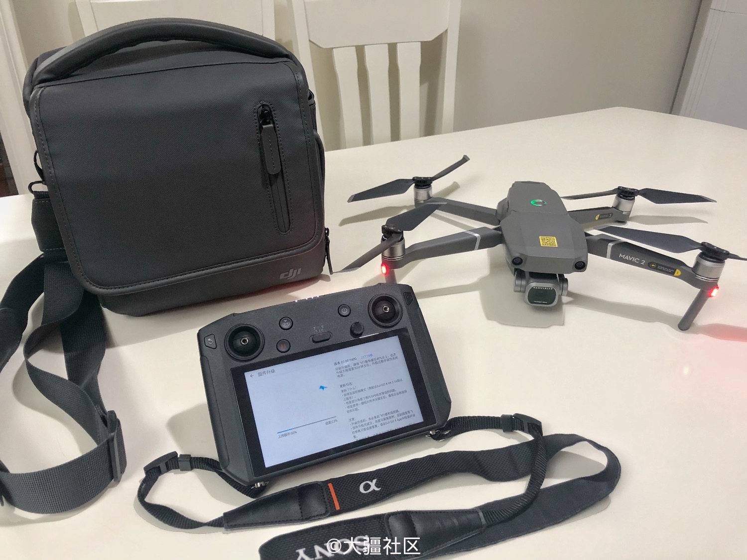

为何我的V01.00.0530版本不用通过电脑就能升级?直接连接WIFI

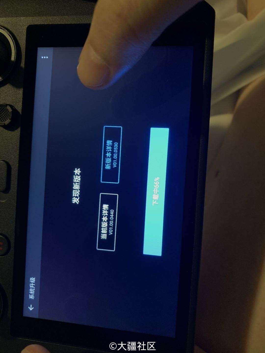

djiuser_invMVHy  Mavic 2 Pro认证用户 2019-5-8 14#
我目前不是版本v2.0.8,不能升级到吗?如何能升级到v01.00.0530?谢谢!

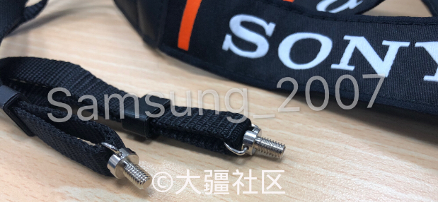

请问背带的螺丝是哪一款?一直想找一个这种矮一点的螺丝,太长了安全箱不好放。

这样子的螺丝很好,能提供一个链接吗?谢谢!

logicpjc  Mavic 2 Pro认证用户 2019-5-8 26#
smartkMavic 2 Pro5-8 21:44
闲鱼 搜带屏遥控器 螺丝

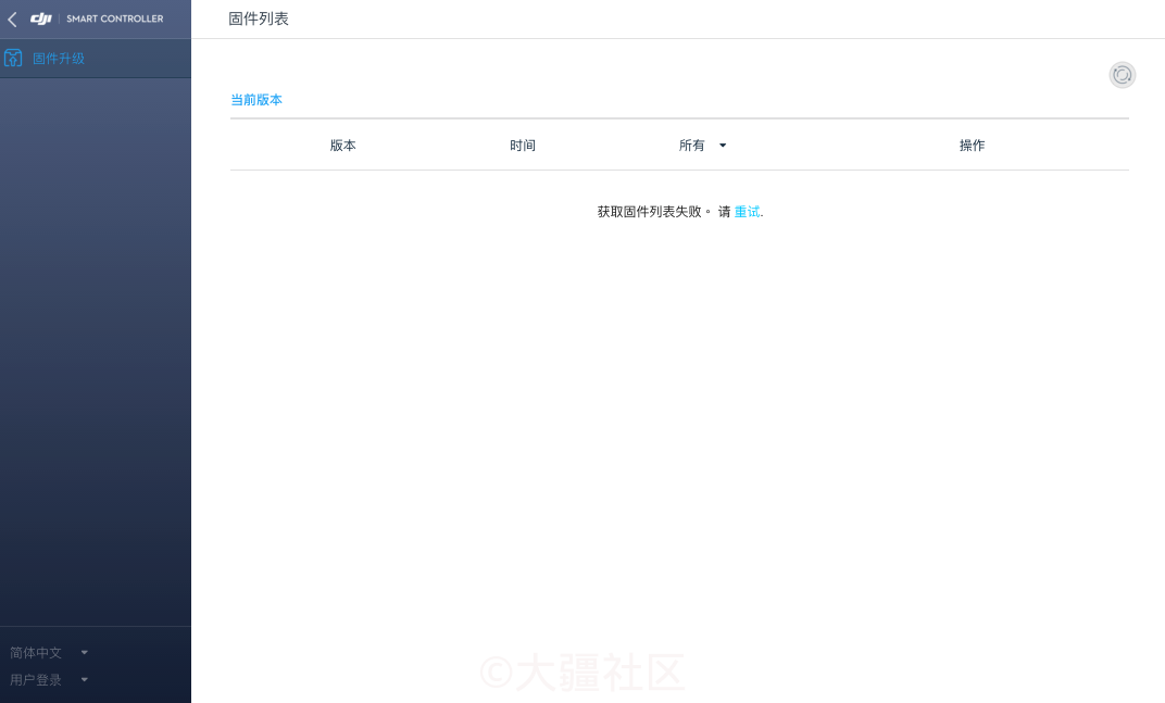

Diaz Ko   认证飞友 2019-5-9 30#
請問這樣子怎麼辦?一直無法抓到更新(最新版v2.0.8)

游客c192bee22aMavic 2 Pro5-7 22:27
为何我的V01.00.0530版本不用通过电脑就能升级?直接连接WIFI[图片]
您好,按照问题6中的答复确认信息无误后,即表示升级成功。
