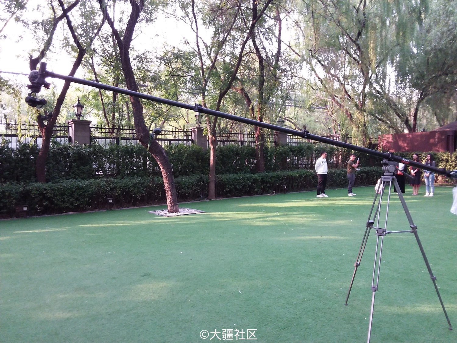

图瑞斯的4米轻便小摇臂,改装成如影S的,前些时候首次使用,还不大摸门,可以说毁誉参半吧。

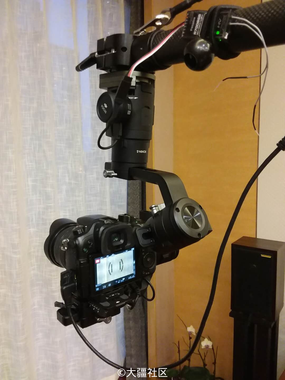

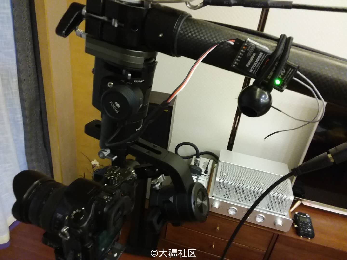

(1)如影S(包括给相机供电的假电池、S-BUS控制)

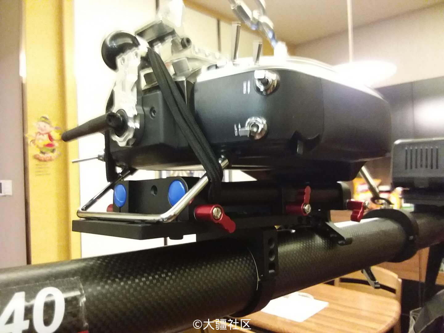

(2)第三方的如影S专用供电底座,以及图瑞斯提供的1/4"和3/8"摇臂连接座。这部分可以省去,直接把如影S的电池手把卡在摇臂的抱箍内,不过前端增重不少,后端还要增加更多的配重,续航时间也要大打折扣。

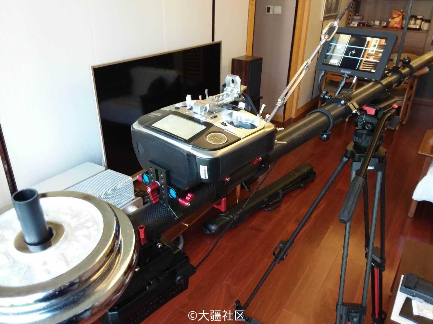

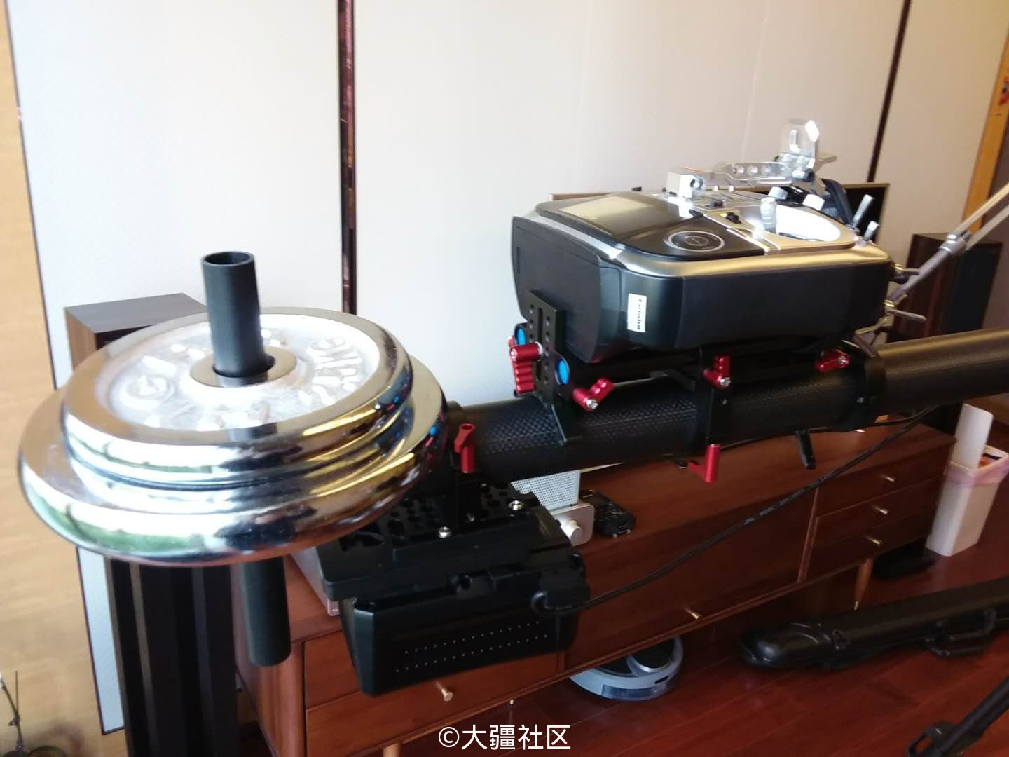

(3)摇臂的臂体、配重及三脚架。如影S很重,臂体需要做加强。三脚架承重性能很重要,不做赘述。
(4)遥控部分,使用了FUTABA的遥控器和接收机,个人感觉如影对S-BUS的第三方设备支持很差,一些国产的S-BUS设备都不能用,手上刚好有一套富他爸的14通和7008接收机,算是勉强可用吧。
(5)视频部分,使用了一个BMD的信号转换器,可以将相机输出的HDMI信号转换成高清的SDI信号,直接入切换台讯道。监视器是HDMI/SDI双路的。

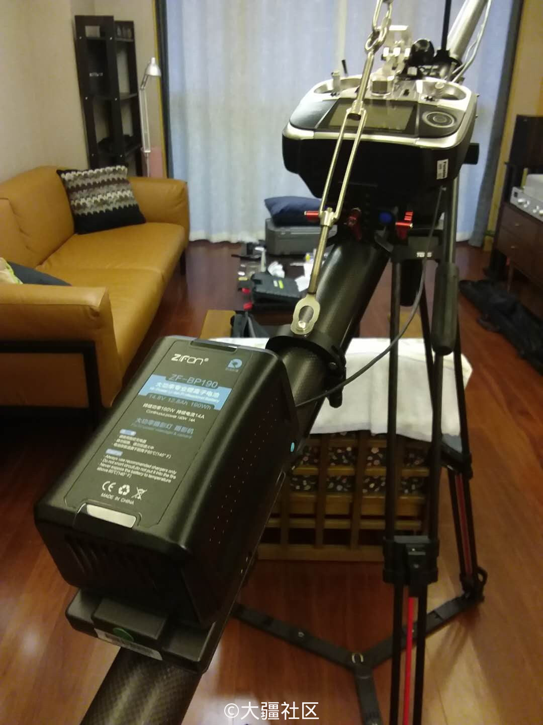

(6)电源部分,专门加了一个V口电池底座,摇臂上的所有设备都由一块V口电池供电。我估计一块190电池能用上两天。

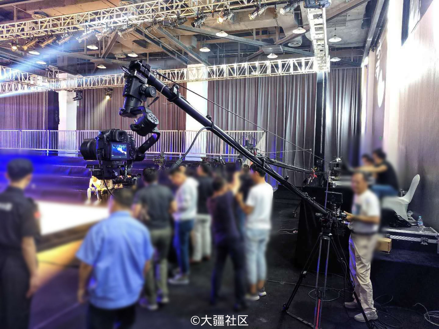

首次使用是在一个服装秀的现场,三轴稳定器的锁头功能,让镜头在水平方向也能锁止,这一点让传统摇臂望尘莫及。不过前面说过了,如影对第三方设备支持很差,遥控器无法遥控相GH4机录像/停止,也无法遥控GH5跟焦,这两个通道在APP上显示是正常的,但实际上却成了笼子的耳朵——摆设,这应该是固件的问题,感觉大疆的码农们在这上面不大上心呐!
最大的问题是云台时不时的会乱晃。云台在家里做过校准的,拿回家后再试也完全正常,事后分析,可能是现场大量的金属轩架和钢架看台对如影的磁罗盘造成了干扰,导致姿态不稳。其实应该在现场重新做一次校准的,当时因为手上没有APP,就没做,这是重大失误。今后遇到同样情况,能否应对自如,暂时还是未知数。
