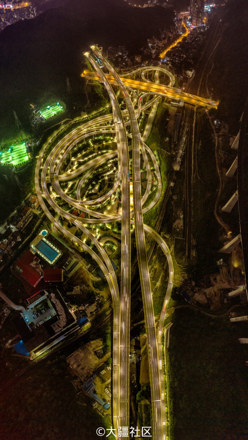

上次突发奇想尝试了一下大疆御2P的AEB包围曝光,想试一下HDR效果,没想到很多飞友咨询拍摄教程。于是把素材和方法重新整理了一下,看看是不是可以有用。
拍摄设备:大疆御2 Pro
后期软件:LR classic CC v8.0
保存格式:RAW原文件(PNG)
适用对象:掌握御2拍摄方法,以及会使用LR软件的爱好者。
拍摄方法:御2 AEB拍摄,一组5张 后期:PNG格式的原片,位于100MEDIA文件夹,LR导入后,选中这5张照片,选:照片合并——HDR,根据预览效果再做微调设置,合并即可
这是大疆御2单张全景拍摄的,导入LR后做的照片合并——全景图,并简单调色后的效果。 这张和上一张HDR的对比,还是很明显能看出细节上的差别。
4组3张AEB,手动全景拍摄,LR全景合成和调色
拍摄方法:大疆御2选AEB拍摄,3张一组,先打杆确定拍摄方向,确定后不再变动方向,可选俯仰角度分别为60度,30度及0度分别拍摄一组AEB照片。这时不能打杆调整方位,仅可调整俯仰角度。拍摄过程中有时候会遇到御2自动调整拍摄机身180度,这种情况一般是发生在拍摄角度大于60度的时候。这时不要打杆,等待它自动完成拍摄再进行下一步操作。
后期:所有照片导入LR后,有两种模式进行HDR全景图合成;
1.分别选择每组AEB照片,点击照片合并——HDR,选中堆叠选项;每组都完成后,再选HDR合成后的照片,再次点击:照片合并——全景图,这时LR会自动识别出这是HDR全景图,开始进行合并;
2.选中全部照片,点击照片合并——HDR全景图,这时LR会有一些提升信息出来,若条件满足,则自动完成HDR全景图的合并。
两种方式的差别,个人感觉在于其中的一些选项是否要进行人为控制和调整。
3组3张AEB,手动全景拍摄,LR全景合成和调色。 拍摄和后期方法,和上一张照片完全一致。

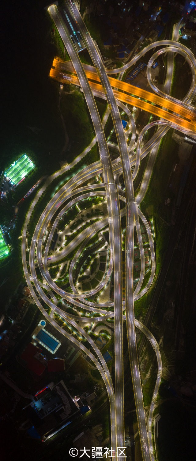

4组3张AEB,手动拍摄,LR全景合成和调色。 后期方法,和上一张照片完全一致。
拍摄方案,这张照片和之前几张的方案完全不同。
我的这张全景照片拍摄方案如下:
1.拍摄高度约480米,请注意,高度比较高,很重要!原因再解释不清楚,个人判断和全景照片的合成算法有关;
2.确定飞行方向,目标是能够在直线飞行情况下,完美拍摄目标物体;
3.从照片所在位置的最下方开始拍摄第一组照片;
4.稳定住飞行方向和高度,往前(图片中向上)飞行一定距离,保证两张照片之间重叠度约等于1/3;
5.我持续飞行拍摄了4组,完成了以上立交桥的拍摄。
后期方法,和前述一样。
注意差别:定点拍摄,改变俯仰角度的几组照片,合成后的效果一般是球形投影最被人接受。
改变位置后,LR的合成效果,选址的也是球形投影,视角效果则是平面。
当照片数量较大时,建议采用PTGui完成合并,我尝试过20多张这样的照片合并,完成一张类似航拍地图的照片,用于农村扶贫工作的土地流转界定。
2组3张AEB定点拍摄,俯仰角度为90度和60度。
2组3张AEB定点拍摄,俯仰角度约90度和60度。
采用大疆御2的全景拍摄模式,原文件格式保存,LR后期全景合并后调色。 若仔细观察,能看出这种模式的照片,细节上噪点较多,和AEB格式拍摄的照片质量还是有差距。
采用大疆御2的全景拍摄模式,原文件格式保存,LR后期全景合并后调色。 对比前面有一张3张3组AEB格式手动拍摄的照片,完成HDR全景合成后,能看出这两种模式的照片,质量还是有差距。
以上是我近期尝试的HDR拍摄(AEB)模式,以及几种合成效果,希望能够给各位爱好者一点帮助。

描述还是有点模糊,这种拍几组AEB,再用LR合成全景的照片放大一点看许多地方都是错位的,拍摄的手法是最重要的,错位严重跟拍摄手法最关重要,1/3的重叠不太好掌握,到底是什么角度,在哪个位置拍摄才是能否合成全景的关键所在。
王八瞪绿豆  Mavic Pro认证用户 6-29 10:15 20#
东海咸鱼Mavic Pro6-28 18:39
画质真的是aeb后期合成的比自带hdr好嘛!那一般选择拍三张还是五张呢
你要后期肯定是aeb好 , 三张和五张的区别就是曝光动态范围
一个我记得是 -1 0 +1
另一个就范围更大 暗部和高光细节都保留 -2 -1 0 +1 +2 大概这样
楼主  Mavic 2 Pro认证用户 6-29 12:34 21#
自豪天下Phantom 4 Pro V2.06-29 09:22
没错!尤其是想要合成为全平面的照片,解决错位问题很关键。我的经验和对于算法的理解,应该是目标物体如果是在一个平面上,相对不容易出错。如果是峡谷这类高差大的,很难成功,我目前为止没有成功过。错位的解决,应该是PS的插件或者PTGui可以尝试,我还不够熟练。。。。
我这种4组AEB合成的拼接立交桥,有一个位置错位很严重,尝试了很多方法也没解决

感觉是贵阳北京西路-中环立交
上官诡异   6-30 10:29 34#
谢谢,收藏了
楼主  Mavic 2 Pro认证用户 6-30 10:35 35#
djiuser_hr4N2L5Mavic 2 Pro6-30 09:14
感觉是贵阳北京西路-中环立交
黔灵山立交
