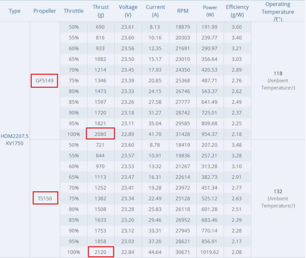

在选定了用途之后,就可以开始挑选电机了,一般专业的品牌都会给你提供测试报告,有在不同桨叶下,不同油门量的拉力、电压、电流、转速还有力效。
这里需要提到一个非常重要的参数,推重比,也就是电机推力和重量比,这里我们参考最大油门推重比。
我们以T-MOTOR的Hom2207电机为例,在使用GF5149的桨叶是最大推力是2080g,四个电机的推力为8320g,估算一下我们的穿越机为600g左右,所以推重比为13.8。
建议新手将动力推重比控制在4-6,用于竞速或freestyle可以更高些,推重比在8以上,甚至更高,当然也不是推重比越大越好,还是要根据具体的使用场景和每个人的使用习惯。如果推重比升高也要尽量使用更加结实的机架。
新手推荐T-motor银燕的入门款电机,推重比大概在4.8左右,价格也相对便宜,炸鸡也不心疼,手法熟练之后再升级更好的电机。
桨叶的话只要根据你选择的电机型号,在测试报告里,会有推荐的桨叶,根据自己的预算去选择购买即可。
