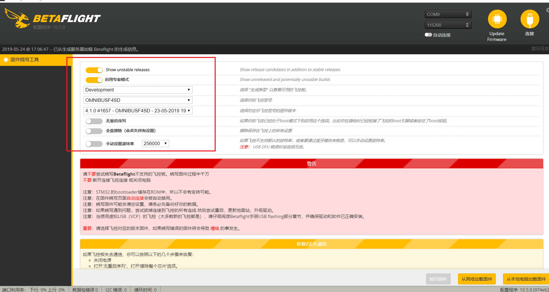

一.飞控固件升级操作,
点击“固件烧写工具”页面,
这里有个问题需要注意,DJI的产品教学视频里有说,目前支持DJI HDL的飞控固件必须在4.1.0以上,如果用SBUS的话就随意哪个固件都行。
所以在选择固件的时候需要开启专家模式,然后选择development的分类,然后再选择自己的飞控,选择4.1.0以上的固件。如果过了一段时间之后正式版固件也到4.1.0了就不用选择development这个固件了,稳定还是相对比较重要的。
然后点击右下角“从网络加载固件”按钮,(加载不出来可能需要梯子)
固件下载完成后,点击“烧写固件”,等待固件烧录完成。

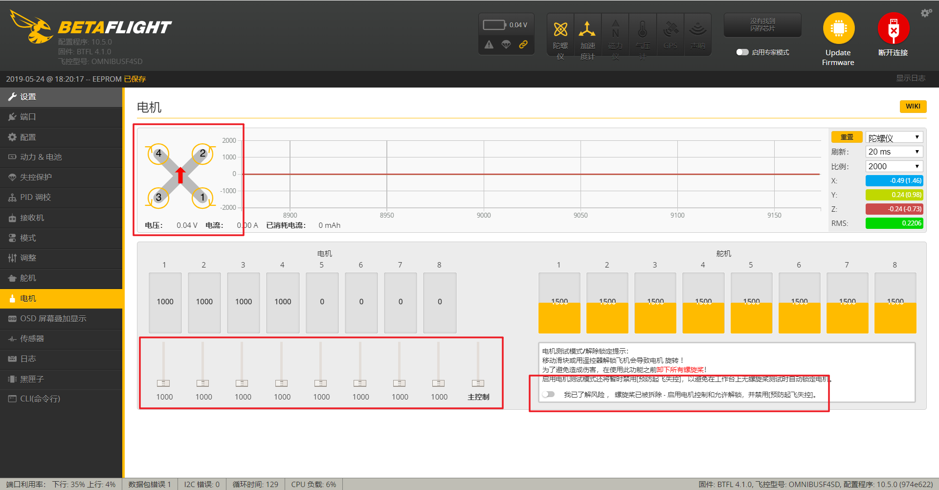

完成上述设置后,进入电机页面。
进行电机设置前请一定一定一定移除飞行器螺旋桨。
首先点击页面右下角“开关”按钮
轻轻拖动左侧控制条直到电机开始旋转,并检查对应编号的电机转向是否与左上图片的显示内容相对应,
设置完成后,移除数据线,重启飞行器。由于插着数据线或者是调参模式下是不能电机解锁的,所以最好重启下。
然后拨动三档开关 SC到最下面,启动电机,然后就可以去爽飞了!!!
