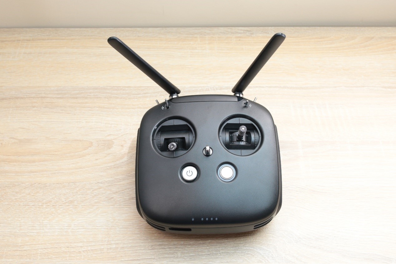

遥控器部分:
大疆祖传配方的遥控器,手感没啥好说的,一如既往的舒服。油门杆采用不回中的设计,还有日本手和美国手版本可以选择,电池采用可更换的设计,电池使用的是老款高亮屏那种电池,有这种电池的又可以省一批采购电池的费用了。
充电采用的Type-c的接口,支持USB直接充电,这个要点赞,再也不用再买个适配器给遥控器充电了。
遥控器上方有几个小拨杆开关,我感觉小了一点,不知道是不是我手太大了,使用起来没有futaba和天地飞那种大的拨杆舒服。
