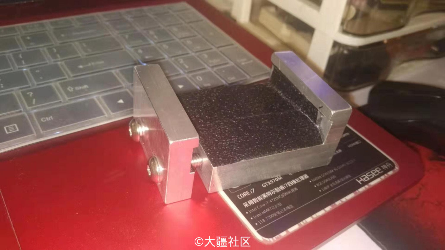

    苦等大疆的手持不得,两个碳柄除了让人投降,什么都做不了。于是,我自己搞了一个,请看下图

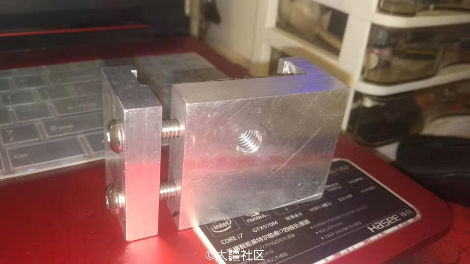

巨丑吧,旁边两个是1/4螺孔,中间固定孔的是3/8螺孔
再看内衬,更丑了,内衬是防刮防滑的。
    没错,就是上面那个丑炸天的玩意儿了,因为是初创品,毛胚料,后续出来的都是黑色表面处理的,特别酷,重量150g左右,下面就是装机视频。
  装上去感觉就没有那么丑了,甚至还有些酷,后续的黑色表面处理版,肯定更好看更耐用。体积小巧,不阻碍起落架的运行,不影响云台视野。安装麻烦了些,一旦安装好了就没有必要拆下来了,你要做的就是把泡沫箱对应的位置切一下就可以放下去了。150g左右的重量对续航时间影响也特别小。唯二要注意的是:1、安装在三脚架或者手持时,注意云台的转向不要碰到杆,二是手持杆尽量留长一些,以免手碰到云台。
    大半年试了好几个方案,只有这个最牢实,拓展性最强,看着简陋,但是加工难度也最高,找了好几个工厂才愿意做,还收了我两百多的定制费。
    现在发出来给各位老友看看有什么需要批评的地方,如果你觉得好,也想要,可以在主页私信我。

这个不错 但是不像投降的可以空地一镜 下面也不可能带个手柄飞 改进考虑一下快装板的一些设计? 省的每次拧脚架螺丝

这个安装上去就不用拧下来了,可以直接装在箱子里面,只是要稍微对箱子修一下。如果装快装板重量不可避免又加重了,飞机对负重还是很在意的。一镜到底确实头疼,不过地空一镜用途相对少,反而平时不方便航拍需要转地拍的场面比较多,可以通过下面的固定孔来连接不同用途的云台三脚架

做过用强力磁铁进行空地一镜的拍摄接机用,结果发现不行,因为接触会把飞机往下拉,画面就不流畅了,而且磁铁还影响了指南针,于是抛弃了。

我看这一版也是类似于滑轨扣具的设计 可以考虑再做一版 参考快装板的设计 扣锁具取代螺丝固定 这样实用性就相当可观了
