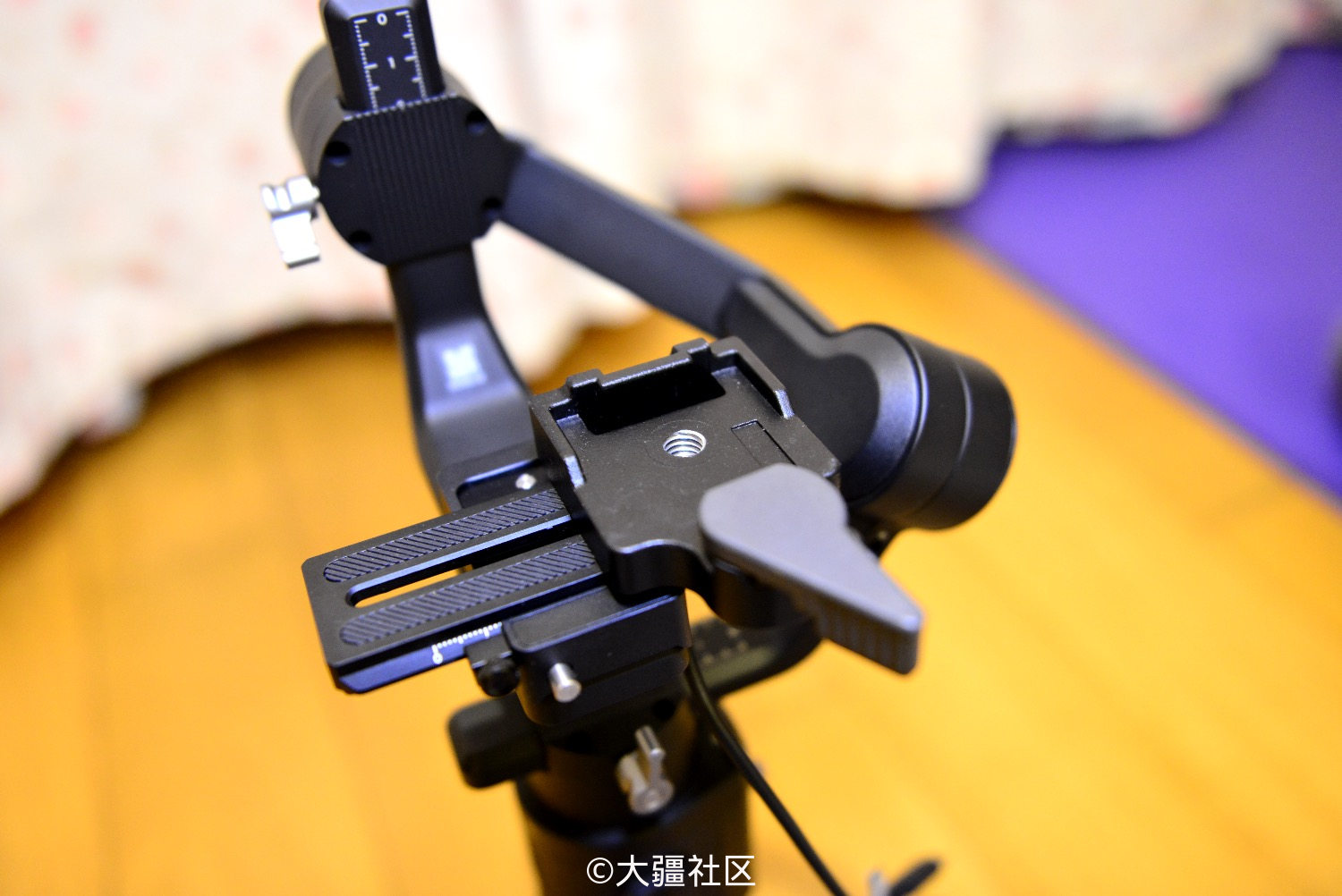

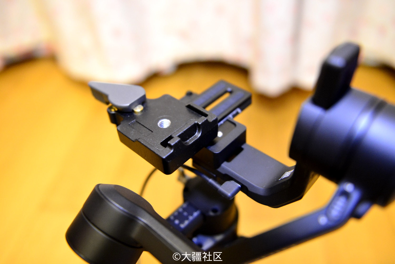

不说屁话,先上图,这是第三次的解决办法。
曼富图323的快拆板
曼富图323的快拆底座
曼富图323的快拆底座

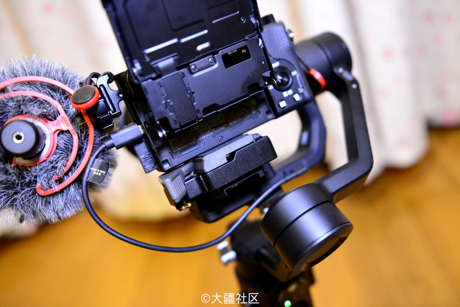

合体效果

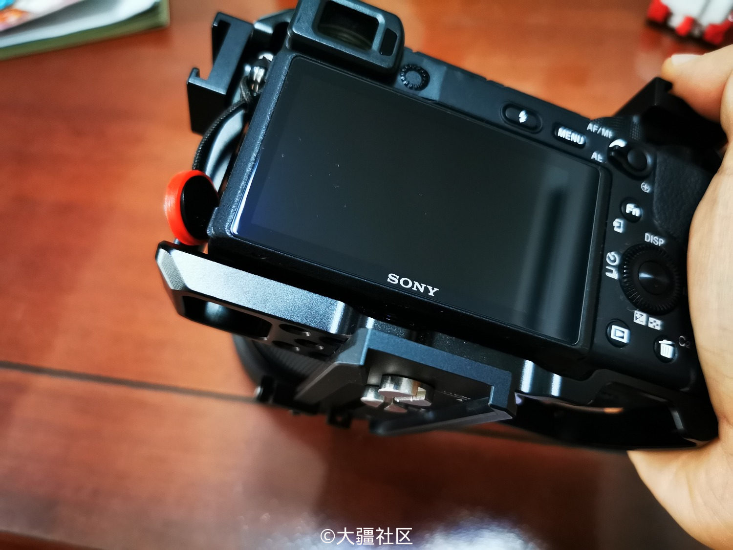

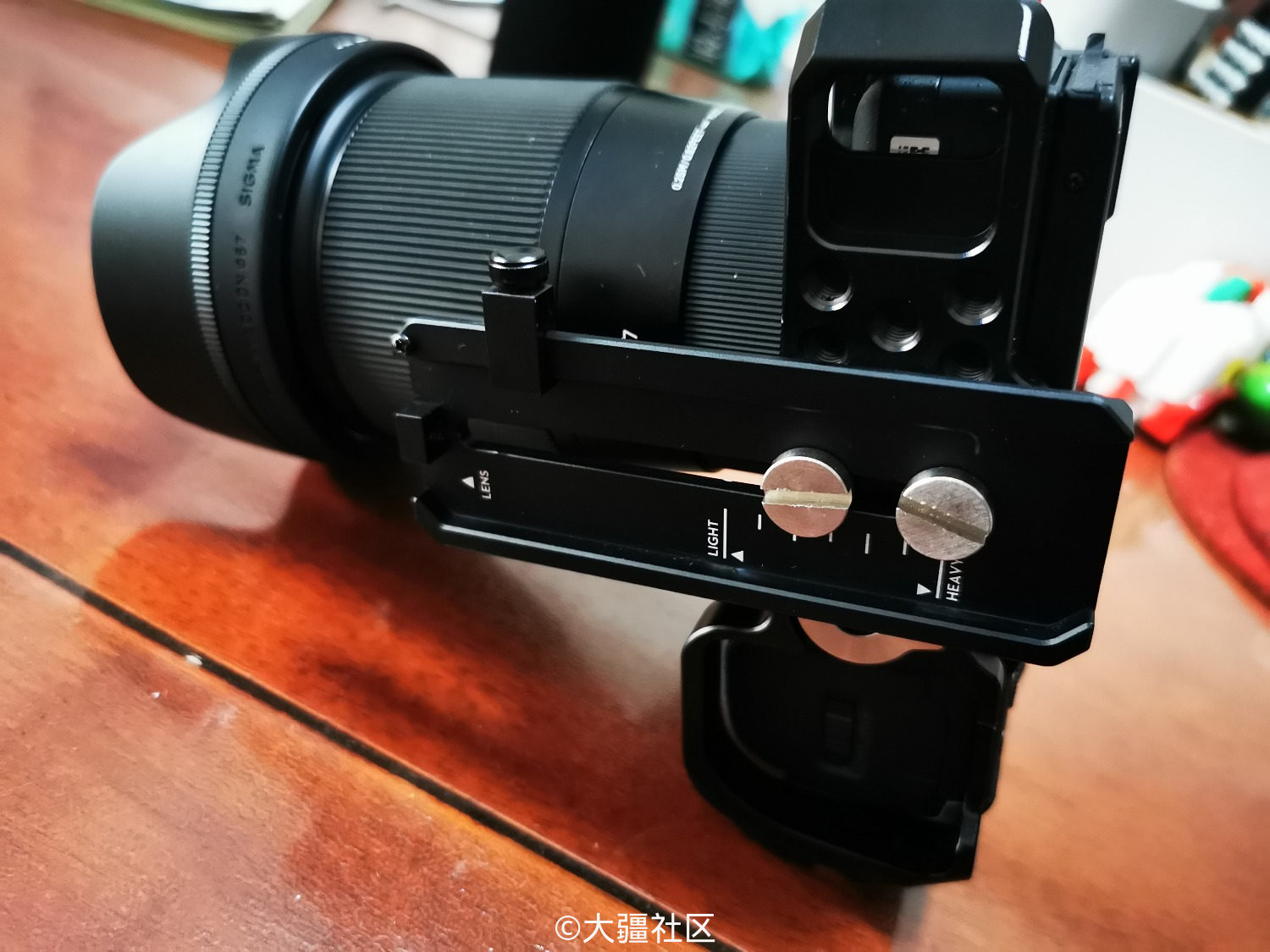

为了避免更多同学踩坑,我稍微详细的说明一下,我是a6400,因为要避开机顶麦遮挡屏幕,所以需要将冷靴位置做调整,最初买的Smallrig的右侧冷靴,实际搭配使用时发现,装好后使用时会碰横滚轴,也会影响调平,几乎不可用。后来又买了Smallrig的a6400专用兔笼,当时觉得挺方便,还顺带解决了如影SC自带的增高块固定不是太牢固的问题。
第二次解决办法,尝试兔笼,拿掉了如影SC自带的增高垫。
使用两颗螺丝将自带快拆板固定在兔笼上,稳如老狗,不再需要中途紧螺丝了。

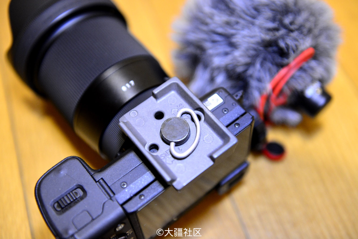

后来又尝试过将曼富图323的快拆板装在相机上,快拆底座装在SC的快拆板上,这时又出现了新的问题,因为垫的东西多了,导致重心偏高,俯仰轴的调平又出现了问题,各种摆弄、调节快拆板位置,好不容易调平后,发现,俯仰轴锁紧旋钮又会碰到俯仰轴,会影响运镜,譬如360 Roll。

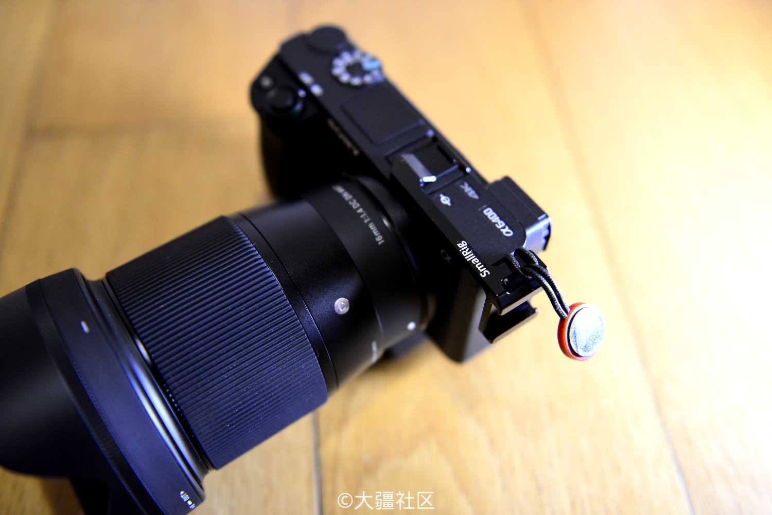

在这时我才发现了Smallrig的左侧冷靴。
Smallrig的左侧冷靴
经过这差不多3次的折腾,终于是解决了自己关切的几个痛点问题,屏幕和麦不打架、麦克风装好后稳定器调平不将就、相机和稳定器间的快速安装、拆卸避免再次调平。就目前自己的功能需求来讲,已经基本OK了,剩下的就是在实战中继续发现不足了。。其实我这次换曼富图323也是受另外一个帖子的朋友启发,希望这篇文章可以帮到刚刚接触如影SC,并且有类似需求的朋友,拍视频不易,尽量少踩坑。
