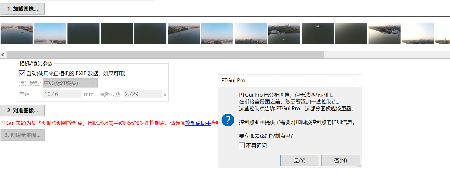

(二)、遇到问题时的解决思路1、遇到系统提示需要手动添加控制点时的处理方法
执行完之后,如果系统提示你有图片缺少控制点,需要手动添加控制点。

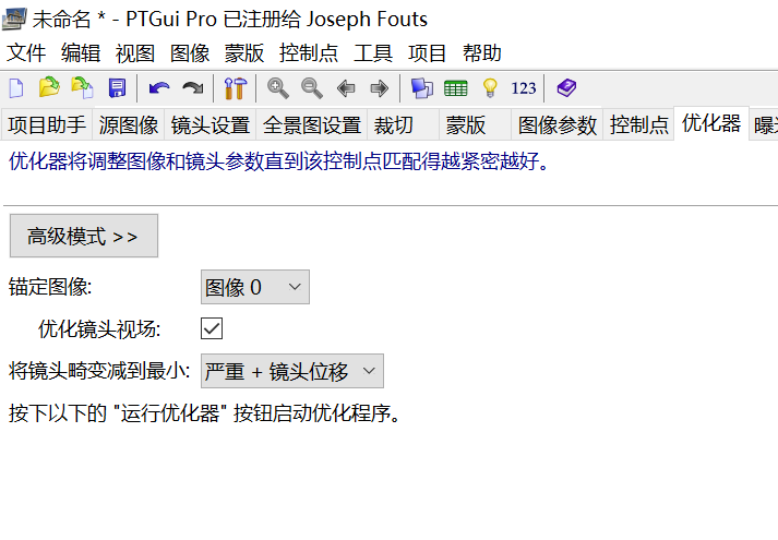

(1)首先使用软件的优化器对图片优化
5
5
遇到这样的问题,建议先使用软件的优化器(点击优化器标签即可执行)对图像进行优化,看执行结果是否还有这样的提示,如果没有,就是正常了。
注意使用优化器的高级模式。
