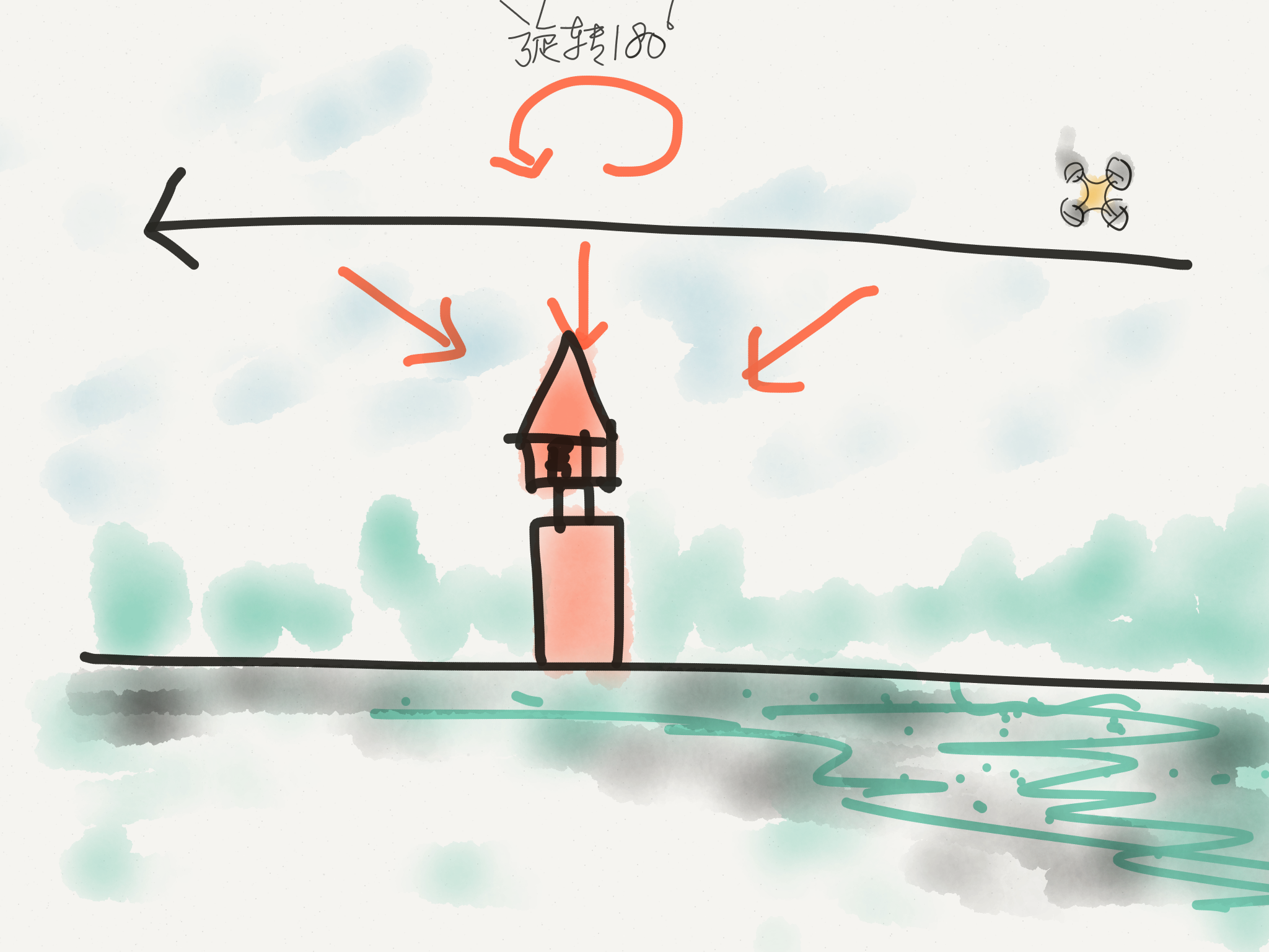

第一个教程是飞越回头。
这是非常经典的双控完成的镜头,飞手直接控制飞行器飞越目标,云台手控制镜头,始终让目标在画面中间位置。
如下图所示。
实际操作先按路线预设飞行路线,然后执行飞行任务,注意速度建议改为1m/s,较为容易控制。
开始先控制相机俯仰,逐渐俯视,到了70度向下角度后,可以加上旋转,到90°俯视时,旋转达到90度。然后继续旋转,镜头慢慢向上抬起。
经验:路线规划可以稍微偏一点目标,不用完全在目标正上方,相对容易控制一点。

zhouhao0313  Mavic 2 Pro认证用户 2015-9-22 6#
直线飞行的惯性会不可避免的导致机头在转向时的不稳定性,这种镜头还是用悟来拍比较好

楼主   认证飞友 2015-9-22 9#
zhouhao0313 发表于 2015-9-22 09:39
直线飞行的惯性会不可避免的导致机头在转向时的不稳定性,这种镜头还是用悟来拍比较好 ...
那是自然,精灵3用来实现高级功能不易

飞越回头教程中设定航点后控制机身旋转方向,飞行器也是一直朝同一方向飞行吗?
YD08201411   2015-9-23 28#
支持,学习,学习!
weizhuan   2015-9-23 29#
学习学习~
楼主   认证飞友 2015-9-23 30#
1090658030 发表于 2015-9-23 11:23
飞越回头教程中设定航点后控制机身旋转方向,飞行器也是一直朝同一方向飞行吗? ...
对的,按航线直线飞行

手要多多练习啊,第一个镜头基本废了,镜头在移动过程中最忌讳停顿,哪怕转动速度有变化也一定不要停。

前两个镜头就是左手打方向舵,右手画圈就能了嘛,最后一个直接拉后舵和油门就ok了    主要用航线飞行速度就固定了   不是很好操作,就第一个镜头来说,你飞近了之后飞机的速度不变的话  画面的变化速度是随着飞机离拍摄物体越近而增加的,手动控制的时候这里就放慢速度才能保证画面速度均匀感,再进行甩头拍摄就会流畅    最后一个镜头也是离的越远画面的速度就越慢  这个时候最好是手动调控  画面才会由小景转换成大景     总之,打舵的方向和舵量都是根据画面的实际变化而一直在调整变化的。
