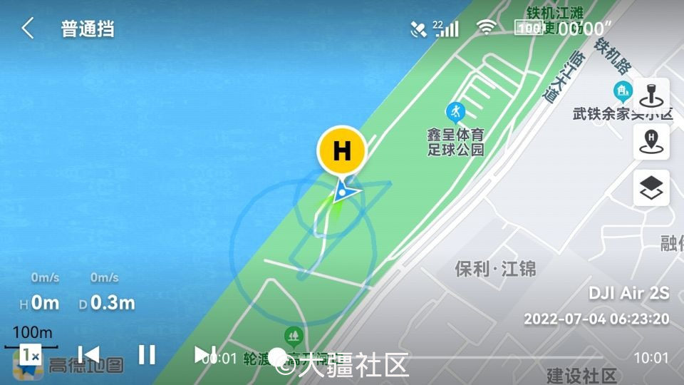

我说的是“飞行数据”。如
wuchengyouAir 2s7-5 05:56
我说的是“飞行数据”。如[图片]
我看错了,在论坛里好像看到过.......还要好好学习!
