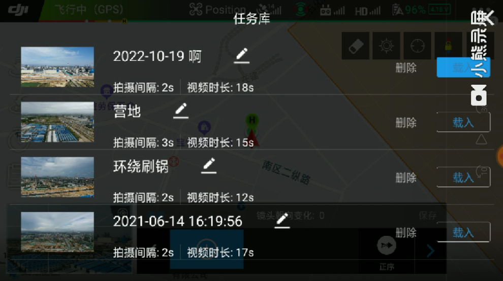

二、选中app里的延时功能,并在子菜单选择轨迹延时
三、选好飞行轨迹的航线位置(确保一块电池可以拍摄完毕,并能安全返航)
PS:轨迹拍摄里,是可以记录镜头运动以及飞机运动的轨迹
四、在选择并确认完轨迹后,需要点击保存,将该轨迹进行保存。
五、保存后,即可随时能调出该飞行轨迹,并上传拍摄任务至飞行器
调取飞行任务,在该界面左侧,最后一个跟个小文档似的图标按钮,点一下,然后选中你设定好的航线,即可进行拍摄任务。

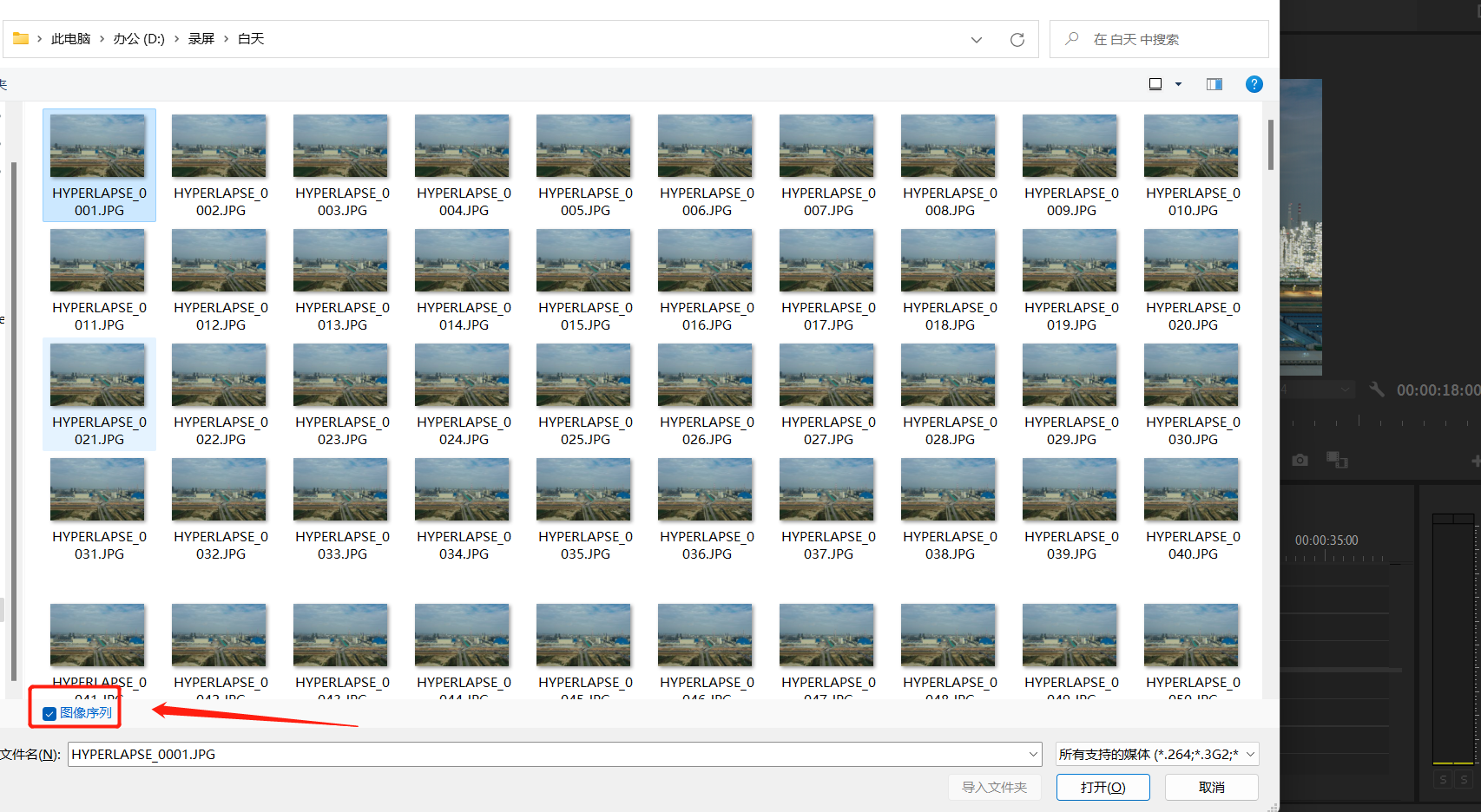

当白天与夜间分别拍摄完毕后,就要进行两个素材合并,中间设定好不透明度由100%至0%。具体操作如下:
1、将两段素材分别导入进PR,注意导入时,一定要选中图片序列。
2、两端视频导入后,白天的在视频轨道的上一层,黑夜的在视频轨道的下一层。
3、导入后,将白天的延时素材裁切一部分,并在前部选择好一段时间,并设定不透明度由100%至0%。
4、设定完成后,在视频效果里,选择扭曲里的变形稳定器,使用默认参数即可,进行后期增稳,待增稳完毕后,即可进行导出。
导出后,即为成片的效果。
