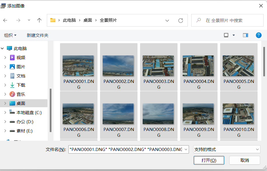

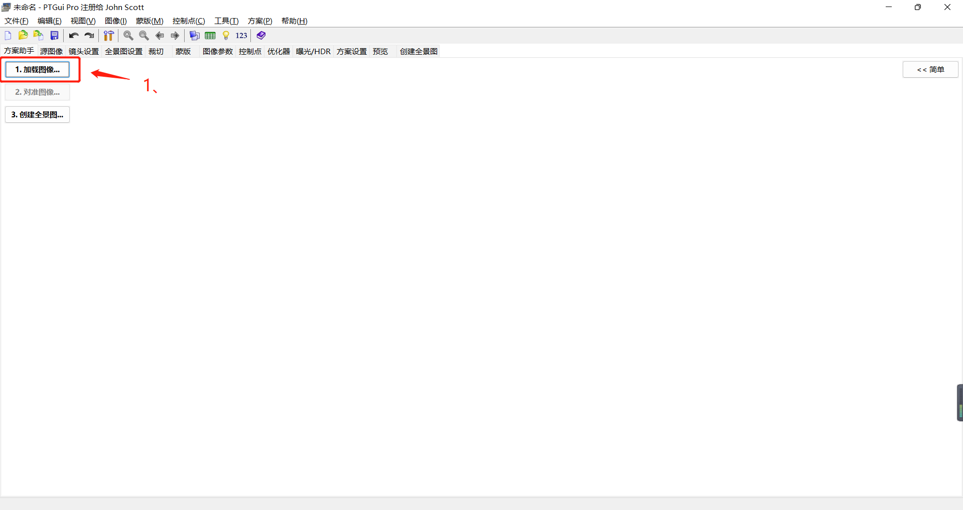

1、将拍摄的几张原图导入到PT-gui软件中
2、点击对准图像
3、若是图片自动对准失败,在这个页面也可以手动增加校准点,以便于后期图片能精确对正。
4、预览确定没问题后,即可导出图片。(这里提一嘴导出的图片宽与高要求是2:1,不然后期合成球型图片会提示失败)
