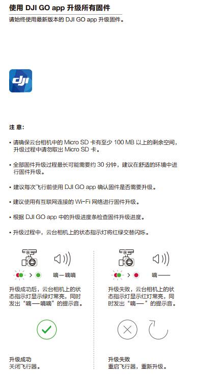

夏清  超级版主 2016-1-27 7#
lichenjie 发表于 2016-1-27 15:03
谢谢您,能给个下载地址吗
是使用APP对飞机固件进行升级的:

楼主   2016-1-27 9#
夏清 发表于 2016-1-27 15:09
是使用APP对飞机固件进行升级的:
OK。我用三星S4。下载最新版本的安卓客户端就行吧。

夏清  超级版主 2016-1-27 11#
对,APP叫DJI GO
