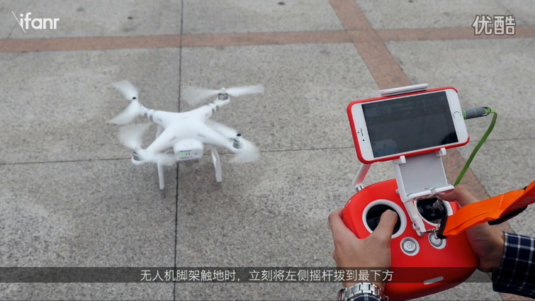

在优酷上看到的“爱范儿”创作的“教你用正确的姿势玩无人机”,讲解简洁易懂,转载过来给刚入门的模友们,一起学习下

这个视频太草率了,只有遥控器上的左摇杆是油门么?右摇杆不能是油门?还有在40秒中说关机方法如此,根本是让新手先关遥控在关飞机,今天还看到帖子说先关了遥控,飞机自行起飞,这个视频根本就是误人子弟了.

我没看视频但截图手势不是最标准的。不过我也是两种模式来回切换。

不是进来喷的,但这个视频还想教别人~~~~?
赶紧删了吧。
单手指操作?就凭这一点,感觉没必要看下去了。还在讲正确姿势?
一台不太差的智能手机或者平板设备?大哥,你不看说明书么?
副厂线?因为美观大方么?
不管你是短按还是长按,是不是说明下,先开机还是先开控?
精灵三遥控器内置拍照跟录像按钮?你知不知道有种机器叫精灵三标准版?
不说明美日中自定义手你就上升下降?左杆右杆的?
接着是指南针状态?专业点吧,这校准让你做的。没学过舞蹈么?然后校准完了才检查卡?
从头到尾没介绍还有个东西叫做卫星数量。
你这个叫降落?应该叫坠落吧
降落了就一次安全的飞行结束了?
简单的说,赶紧删咯,负责点!

有用指头的顶去推摇杆的?看过去玄的很,好坑

正确姿势吗? 误人吧  1.开机 关机时顺序没讲明.(开机先控后飞机  关机先飞机后摇控) 2.单手 单指操作(双手食指拇指协同操作) 3.指南针这样校的准吗?(姿势太丑啦 离地高度不够) 4.飞行模式不清楚(新手先PGPs练上上升降 左右横滚 转弯调头 学会看姿态球 慢慢练习)..5.你是郭德刚弟子吗? 讲那快. 条条都坑人.  改标题不正确姿势 广大飞友引以为戒吧  还是感谢分享

手摸杆就错了
