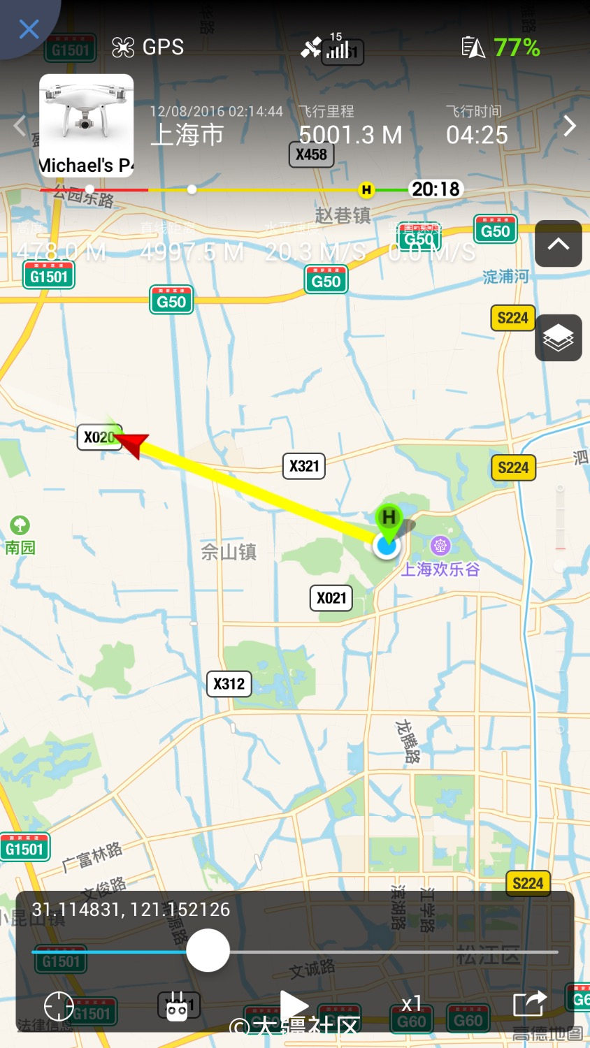

3、飞行过程描述。起飞时按例检查各飞行参数,设定返航点,返航高度100米,关闭视觉感应,一切正常。P档,飞行时间至4分25秒,剩余电量77%,达到5km,至此飞行速度基本保持在19-20m/s,当时真实心里感受是“到5太轻松了,电量这么多,继续。”
5KM处飞行器状态

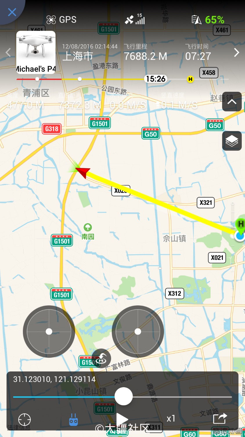

到达6km时余电74%,此时水平速度已过20.5m/s。一直到此次飞行的最远直线距离为7372.3m,开启一键返航。返航途中,中期预感电量可能不足,切换至S档、A档未果,速度基本都在9.8至9.9m/s,尝试下降到400米,300米,200米速度依然无法增加。
7688.2m,返航,飞行器状态

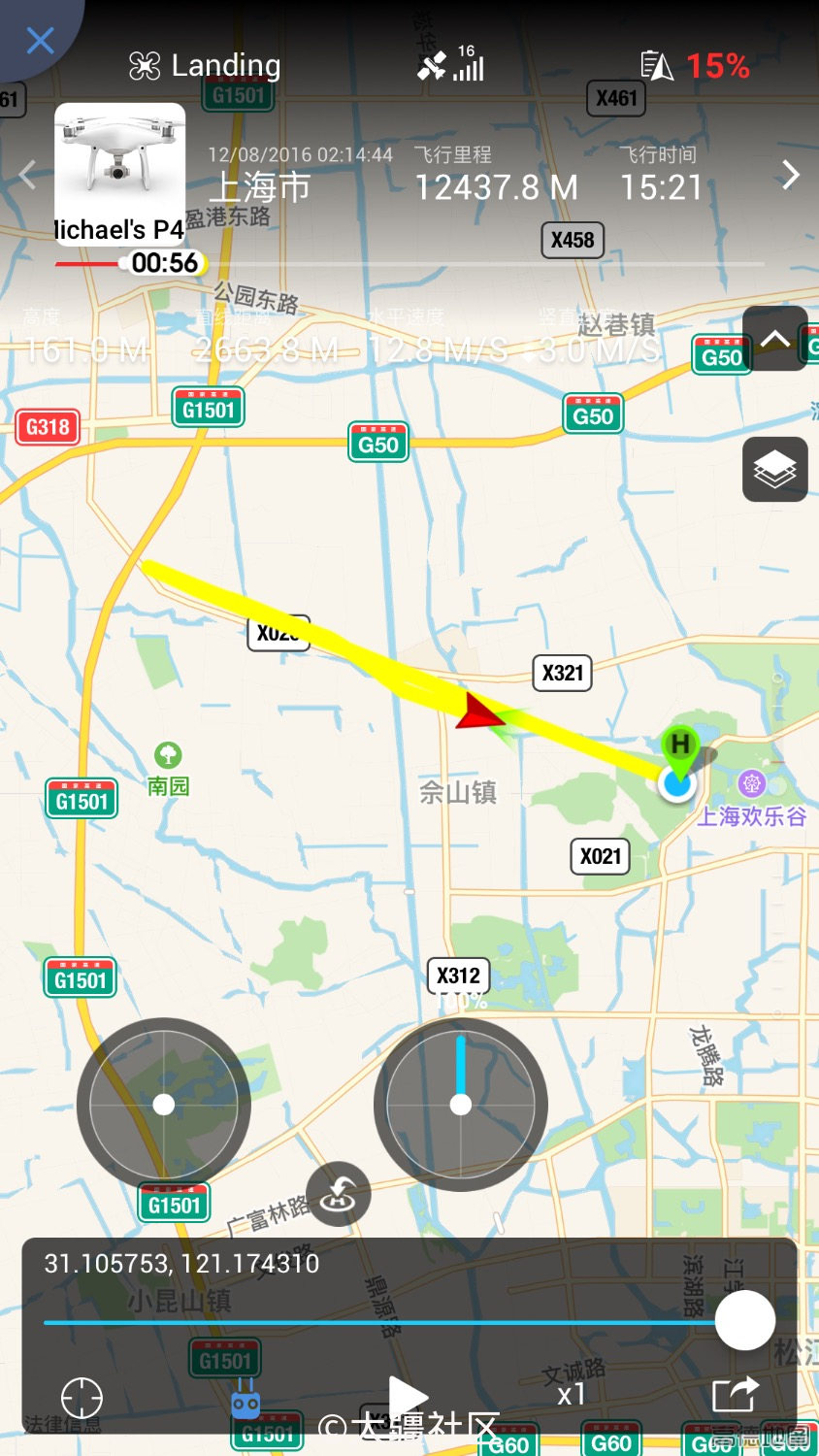

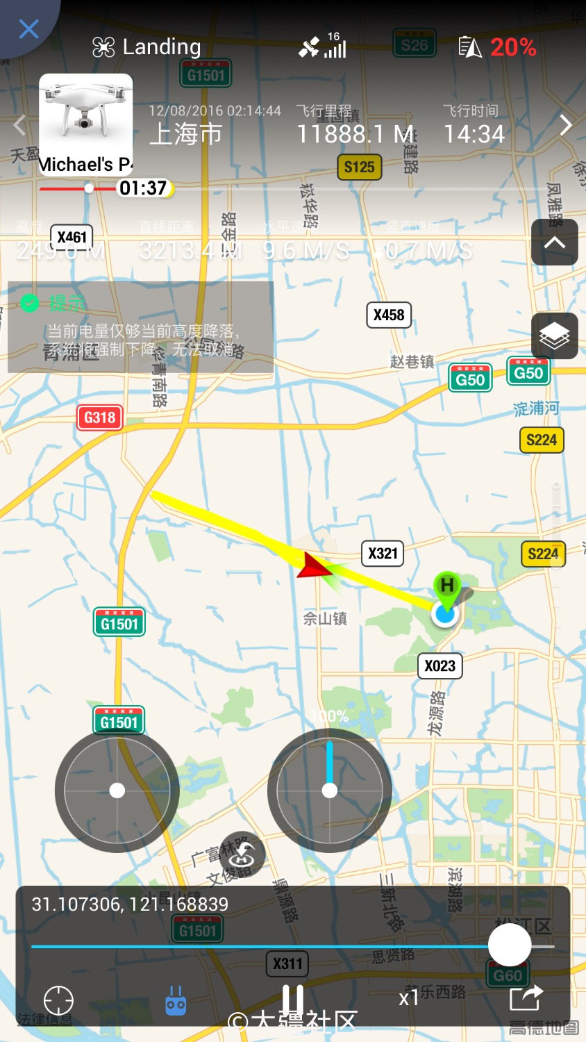

电量至20%时第一次出现低电量强制下降,最终在直线距离2663.8m处失联,无图传信号,此时高度161m,剩余电量15%,飞行至此的总耗时15:21。原地等待2分钟,没有图传。初步计算根据当时电量也不可能返回。放弃等待,拉上朋友深夜狂奔。
20%余电,第一次强降。

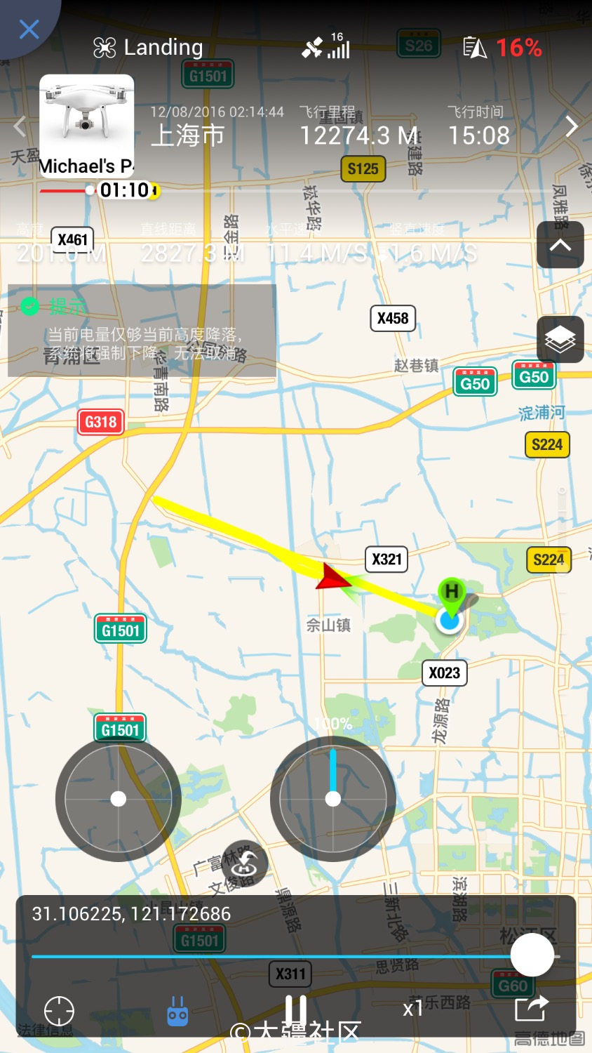

16%余电,第三次强降。
最终失联,飞行器状态。

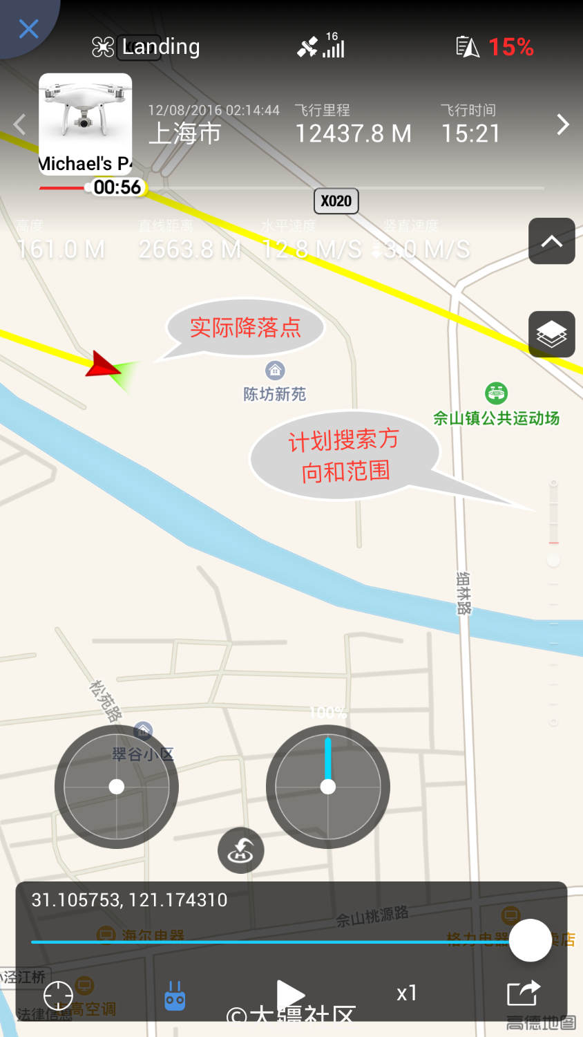

4、开启寻找模式。凌晨3点多,初判断是在细林路的右边(见下图“计划搜索方向和范围),原因是失联后还有15%电量,失联速度在9.8m/s左右,想象中飞行器应当是朝着起飞点直线飞行并下降(实际证明判断错误)。第一个寻觅点是个小胡同,没有任何路灯(打算日后把强光手电变成标准携带装备,夜飞的时候作用很大,特别是夜晚查看起飞点上方的障碍物和电线等),手机的手电筒模式几乎没有任何作用,进胡同约50米,被一阵狂吠吓退。回到车边,本想放弃,原因有4点,A、照明情况非常不理想  B、周边建筑环境非常复杂(电线、民居建筑都是不规则状态,并有很多小的河流) C、寻觅范围太广 D、DJI在下班状态,无法寻求坐标查询帮助。
预定搜索计划

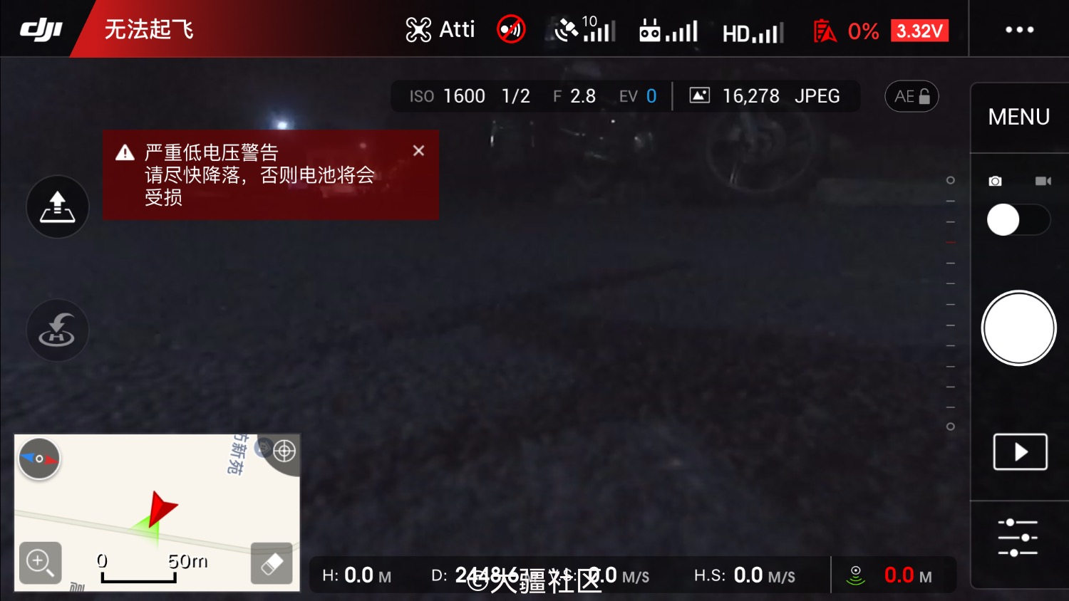

5、柳暗花明,人品爆发。有了放弃的想法,心里却很不甘,脑中忽然想到一个场景,降落后电机应当是停转状态,如果信号或图传的关联感应器没有摔坏,耗电量应当很低,接上遥控器或许会有反应。立即动手接上飞控,第一时间还是无连接状态,但从车身转到车尾的时候,画面闪了一下,随后画面稳定,能明显看到是在地面,是地面!旁边可以判断是辆摩托车,状态提示“无法起飞”,0%电量,距离起飞点2448.6m(见下图)。地图切换到放大模式,可以看到飞行器的点。判断方位后发现跟之前的想法完全相反,飞行器是在细林路的左面(而非之前预测的右边),就在下车位置旁边的小区,保安皆已下班,大门紧闭,纵身翻入,飞行器闪着灯就停在小区的马路上,距离飞行器2米坐着一个哥们,喝着饮料看着飞行器,后来得知这哥们从飞行器下降开始就在好奇观望,足足有40分钟。寒暄2分钟撤退,此时飞行器灯光闪烁熄灭,图传信号消失,彻底断电。就地检查,飞行器完好无损,灰尘都看不到。
回酒店的路上深度感叹,攒了三十多年的人品总算可以爆发一次了。
失联后第一次连接飞行器

1、        为什么DJI GO的设置是10%电量强制降落,但实际是从20%就开始强制降落了。如果是系统运算的结果,当时高度161m,不至于用20%的电量来下降。
2、        在强制降落的状态失联,飞行器的飞行轨迹究竟是什么?直接下降还是会朝着起飞点继续直线飞行?

6、        请教各位,图传界面,可安全飞行下的红、黄、绿的进度条+类似时间的变化量是何意?(如下图),DJI的教学视频MS没找到学习材料。

P档,飞行时间至4分25秒,剩余电量77%,达到5km,至此飞行速度基本保持在19-20m/s,看了LZ这段描述,P档飞行19-20大概得知就是顺风飞行了,所以回程时候会逆风飞行,所以应该预留部分电力给予飞行器逆风飞行的时间

1、飞机会根据飞行的距离自行计算返航和降落的电量,也就是我们俗称的智能低电量返航及降落
2、强制降落的时候飞机会从当前距离垂直往下降落,此时飞机就不会往home点方向直线回航了
3、现在的APP界面,播放条处显示的数字就是GPS坐标了哦,可以直接根据这个坐标在谷歌地球内进行定位就好了

2、严重低电量并刚刚开始失联状态的时候,有没有可能信号传输有迟缓,所以并不是失联的第一地点下降?考虑到返程10m/s的速度,应当加入惯性距离的考量。衍生出的问题,是否每次失联后都可以认为保存下来的飞行最后记录点就是飞行器的下降点?
3、没看懂,如截图所示,红、黄、绿的进度条代表坐标?后面还有个06:10。

19楼老爷子说得很对的,拉距都是逆风出去,顺风回来。这样可以比较准确地估算电量,如果顺风出去,那是不敢飞极限的。系统一旦介入迫降,不管是智能低电量还是严重低电量,都会终止掉自返状态,垂直降落。除非您保持推杆。
另外P模式无风最速是16,最高自返速度是10。您出去20.5,说明风速大于5,返程用S档,估计耐心一点可以提速到14左右。如果当时在下在那里,只能说估计可以飞回来,但是不敢打包票。因为您的场所是城市,地下楼房太多,降低高度这一招不能用。压着屋顶飞还需要考虑图传和遥控信号能不能到达。
