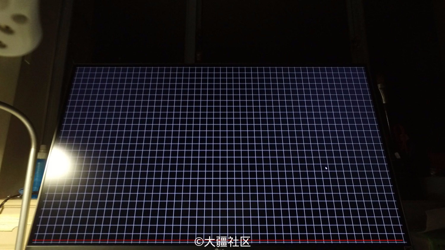

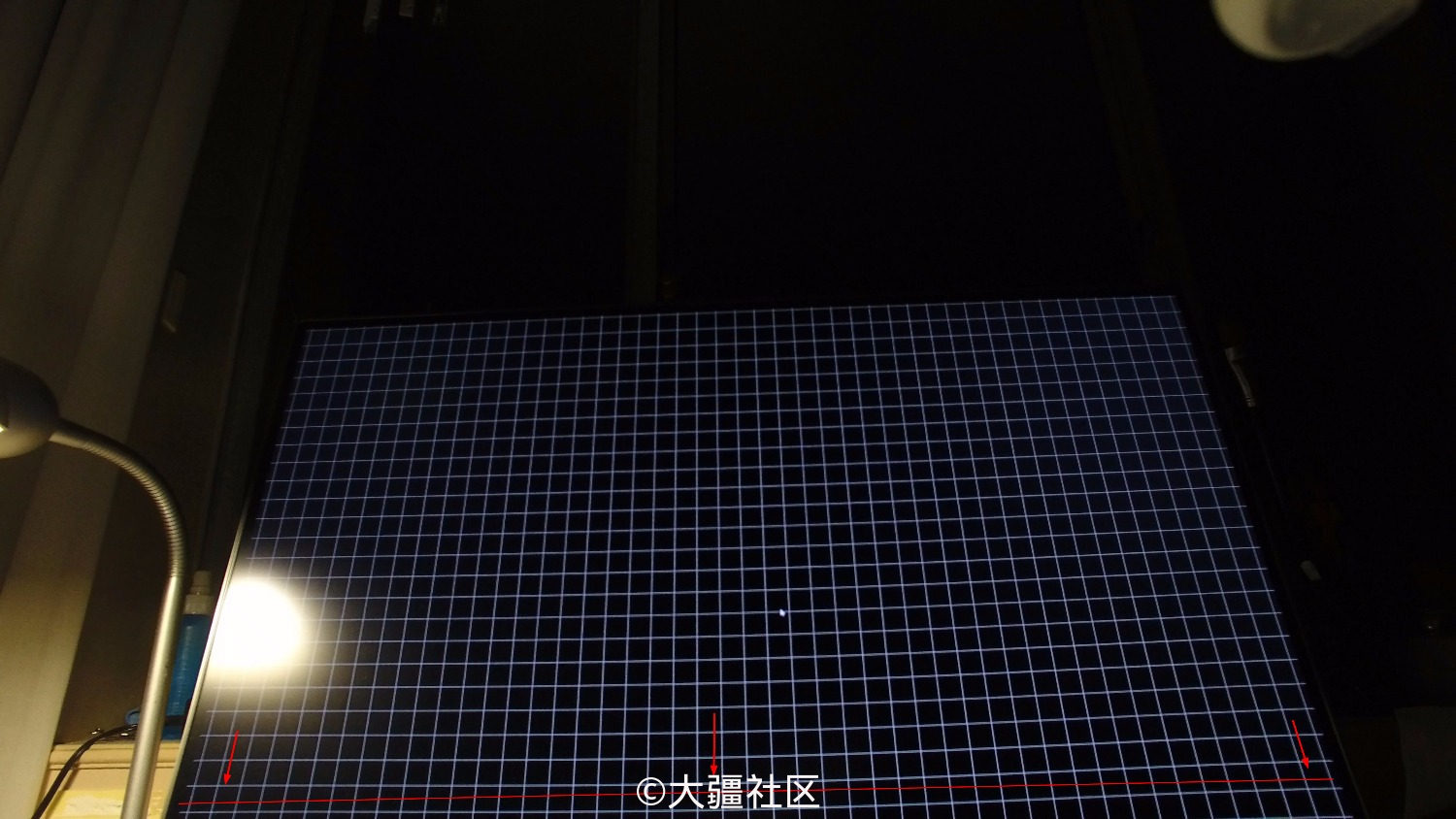

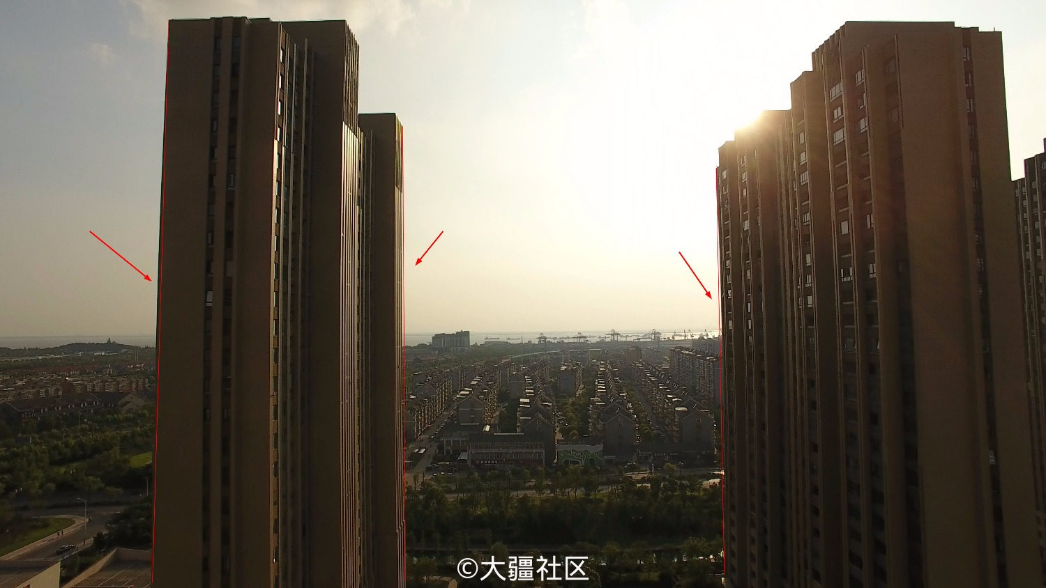

本帖最后由 冬瑞 于 2016-8-25 14:02 编辑 案例号: CAS-229468-G7N7D3,已送达售后,请跟进处理,抓紧发回来。。。 返厂原因:相机4K录像存在异常畸变、yaw/roll无法精确校准,yaw偏左,roll左边高右边低。 请帮我换一个新款镜头的机器。 这次已经是第三次返回了,购买了快一个月,3台机器都无法正常使用,返厂一次就是一星期,麻烦这次发货前将新机拆封,帮我检查测试好没问题后再发,我不想再换了。。。 联系我的那个客服我星期一发邮件给他的,现在还没回复:Jessie-深圳市大疆创新科技
