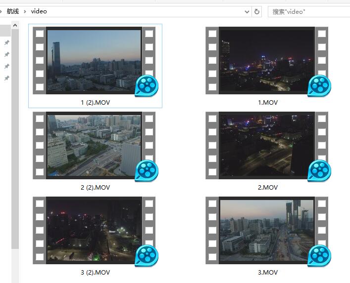

·1找到两个大概的行动位置点
·2用DJIgo里的航点规划出两个航点
·3然后收藏航点并开始跑航点
·4在航点1处开始录,2处停止
·5收工。
·6到晚一点的时候,再收藏夹里重复第四步。
·7收工。
然后我们就得到了2N组视频。

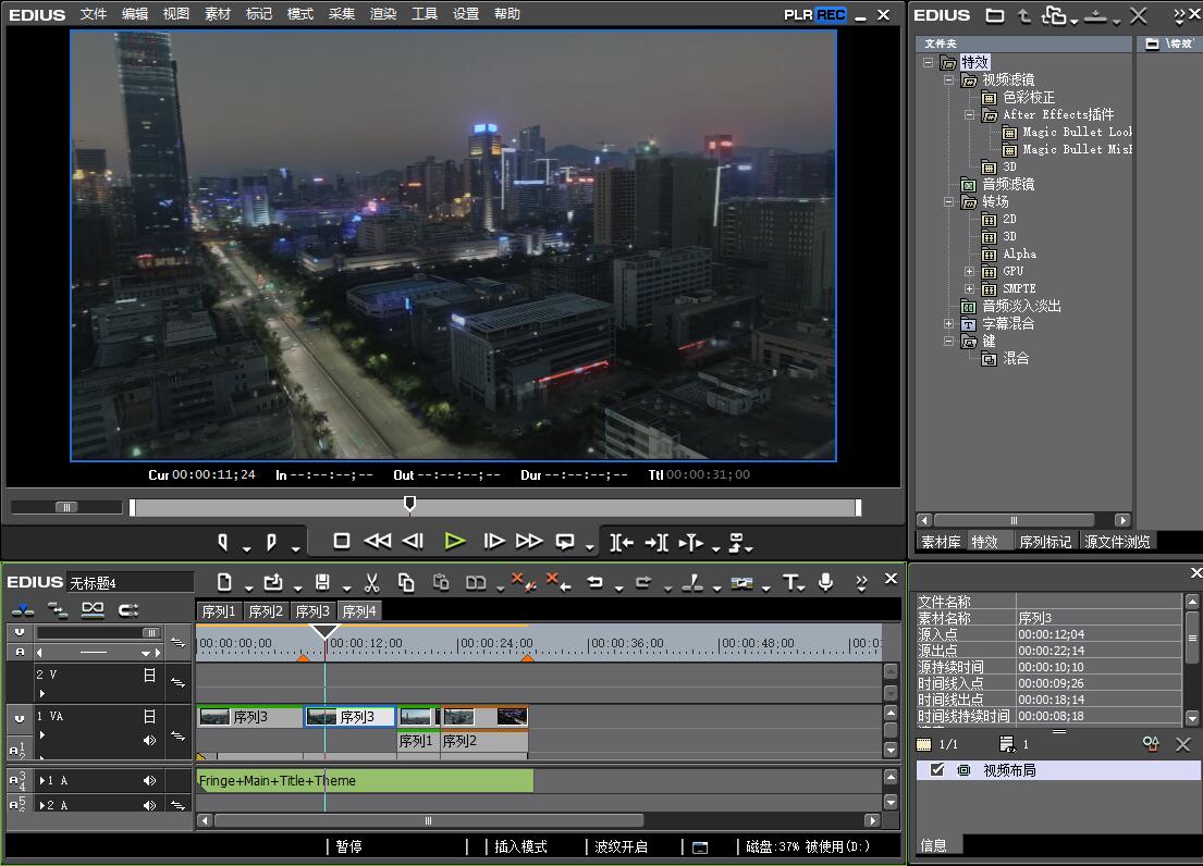

然后下面就简单说一下制作教程
导入到视频编辑软件,调节起始位置
把上层视频半透膜,然后给他进行重合(重合一部分就好)
然后导入一个简单的渐变效果
然后几组放一起,配个音乐
完事啦啦啦····

我试了快一个月了,大神你的做法我没法还原,原因1、视频开始无法对齐或者说很难对齐;2、视频渐变无法添加;3、你的特效我没有(溶化特效)。
关于第一点原因,2个视频的起点就很难找到,教程里说的很轻松,2个航点跑,我自己操作有两种方式录制视频,第一种是快到航点的1的时候开始录制视频,这种方法就存在最后剪辑的时候两段视频的的起点太难对齐了(我觉得是不可能的事情);第二种方法就更难了,两次飞行开始录制视频的点要刚好到兴趣点1哪里开始录制,敢问下,这个怎么保证???求大神指导,不然我真是要放弃这个方法了。
楼主   认证飞友 2016-12-12 40#
心尘精灵32016-12-11 23:50
对齐的时候,你把上面的土图层调透明,然后移对齐
