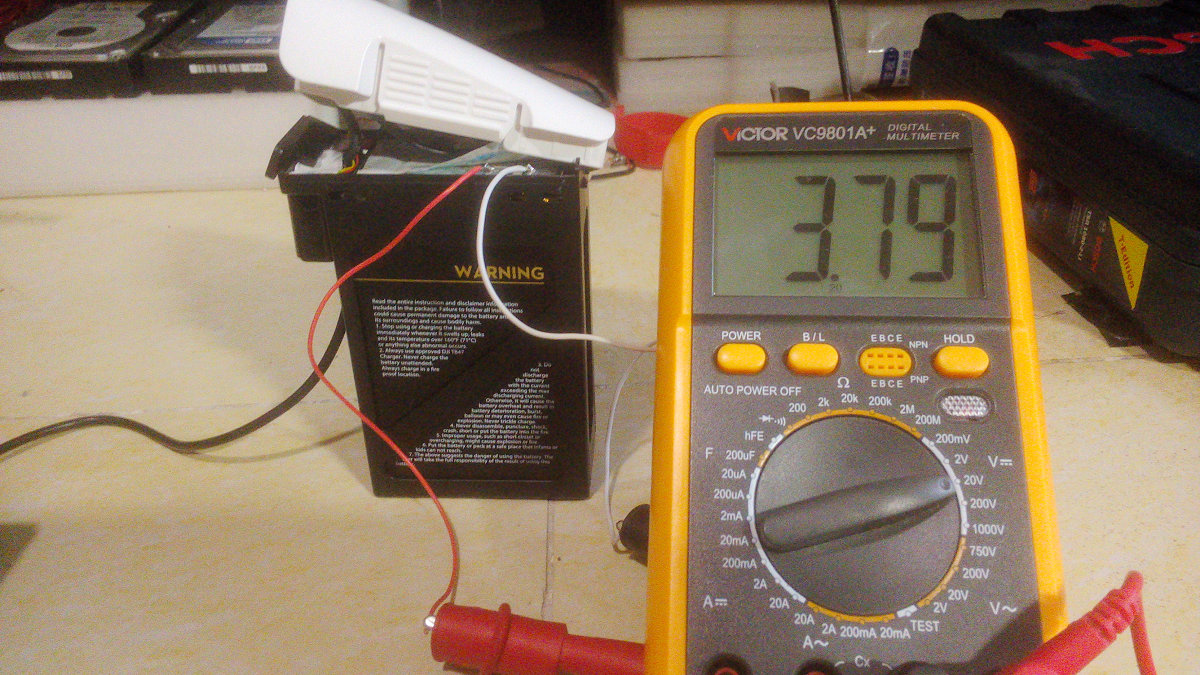

测试场景设定:
1、TB47引出其中一个电芯接万用表
2、TB47电池输出给带电流计的OSD
3、OSD视频信号输出给MP4,检测电压,放电电流,最终放出容量
4、OSD的电流计输出电压给降压模块
5、降压模块将22.2V降压到12V输出给UN A6充电器
6、UN A6充电器设定3.5A电流为2600MA 25C 6S电池充电
打开电池能看到,各路电芯输出平衡头接入电路板
测试只需要引出一路电芯,检测电压即可
放电前,TB47状态为电量剩余一格半,电芯电压为3.79V
测试设备都已就绪,开始放电
