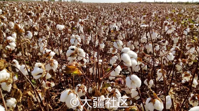

作业地点:81团6连4号井2号地,面积210亩(其中160亩为无人机植保,50亩为机车植保)
作物描述:棉花,品种新陆早29号(14-3),收获株数13400株,株高70厘米,采用人工打顶,已种植棉花多年
土地情况:壤土,土壤肥力中等
作业时间:2016年9月5日,上午12时
作业天气:天气晴朗,无风,当时喷药温度为26度

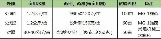

试验共2个处理,1个对照,依次排列,不设重复
五、用药信息
1.用药量
大疆MG-1一次施药,施药时间为9月5日,每亩加乙烯利80克
拖拉机常规机械二次施药,第一次施药时间为9月1日,逸采每亩30克,此外,每亩加乙烯利70克;第二次施药时间为9月6日,逸采每亩30克

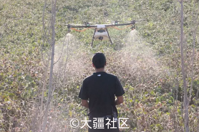

3.施药方法
地块位于长方形田边上,其中有60亩地是波浪边的三角形,地勤和飞控手用对讲机指挥手动作业。其他地是规整的长方形,用GPS定位,AB点智能模式作业。飞行高度2米左右,为预防漏喷宽度定5米,有几十厘米压茬,速度每秒3米,喷头前后配置相当于两次施药,扇形喷头。每次加10公斤药液,能喷8亩地,每亩药液量为1~2公斤水。采用二次稀释法配药,乙烯利和脱叶剂分开配制。
九洲飞防队每架飞机配备1名飞手、1名地勤和1位后勤人员,他们都经过严格的培训,在各自岗位上工作出色并且配合默契。这是九洲飞防头一次打棉花脱叶剂,所有队员都很用心,大家提前学习棉花生长特性和以往常规机械打药,制定出了无人机喷洒方案,发挥无人机下压风场打的透、喷洒均匀、药浓度高、吸收率高的优势,无人植保机可以打破常规机械必须打两遍的定律,一遍就解决棉花打脱叶剂的难题。
从早上9点到中午1点半,用时4个半小时,九洲飞防打完了160亩棉花脱叶剂。平均每小时40亩地,每亩10元,一早上就收入1600元,依照这样的速度,每天至少作业300亩,收入在3000元左右。

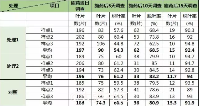

3.脱叶情况
从上表各处理的脱叶情况可以看出,处理2脱叶效果和速度最快,15天后达到94%,其次为处理1和对照(二次施药)。

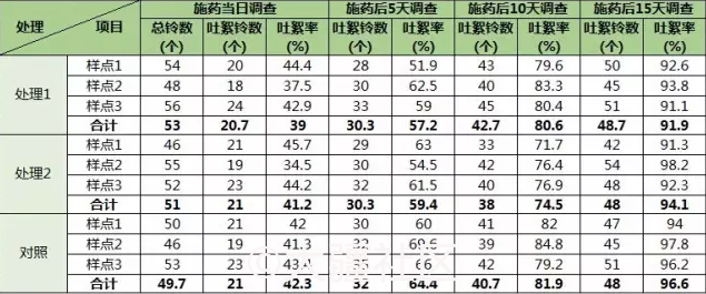

4.吐絮情况
从上表可以看出,处理1、处理2和对照在药后的不同时间,吐絮的铃数基本一致,最终吐絮率都达到了90%以上,吐絮时间相差不大。
