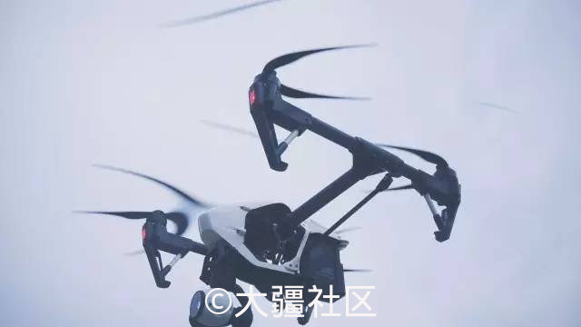

正在空中拍摄的DJI Inspire1(大疆悟)
常在河边走哪有不湿鞋,到了最后肯定是喜闻乐见的炸机。最危险的飞行环境莫过于在室内完全没有GPS定位辅助的飞行。在我还没有买自己的飞行器时,航拍都是从朋友那里租借设备。第一次拿到精灵三的时候真是迫不及待想飞一下,充好了电我就在工作室一楼准备试试了。我虽然没买但是早已看了很多视频,打开电源,链接飞机,启动电机,一套动作顺溜的就和我是老手一样,左手一推摇杆,蹭的一下就起飞了!哎呀我的小心脏跳得快呀,太爽了!没有GPS的精灵三还是非常稳的悬停在空中。于是我胆子开始大起来,前后左右的慢慢移动。前面有墙,往后一点;左边有我;往右一点;下面有沙发;往上一点。突然!我看见上面有1、2、3、4、5、6……一大堆吊灯!我的妈!当时一下子就慌了!上上下下,左右左右,BABA一顿乱打,直接冲着窗帘冲过去了!砰!果不其然炸机了!我的脸瞬间僵硬了,一脸懵逼!我这么穷!我只有拿命赔了!我捡起精灵三仔细检查,只有一个桨叶有擦痕,其他外观一点都没损伤。开机做检查,云台自检完好,飞行器自检完好!吓得我出了一身汗,再也不作死在室内乱飞了!
